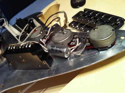

Ayer, durante un ensayo, ante mi sorpresa comprobé a mitad del mismo como mi Strato Japo de finales de los 90 cogia la radio.
En un primer momento pensé que era problema del ampli. Pero desenchufando el Jack vi que dejaba de oírse.
Segundo pensé que era problema de alguno de los pedales... Pero también comprobé que tampoco iban por ahí los tiros.
Luego ya se me ocurrió probar con la otra guitarra que tenía en el Local... Y ahí vino la respuesta, porque dejó de sintonizarse la radio...
La configuración fuera un Hiwatt Custom 100 y una Strato japonesa del 92
Luego probé con una Firebird del 2015 y ya no hubo ningún problema.
Sé por su antiguo dueño, que hubo mejoras en la strato a nivel de electrónica. Mejores condensadores y cambio de cableado.

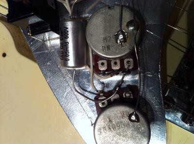

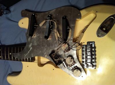

Voy a poner fotos por si alguien sabe discernirme el problema y mirar si hay manera de solucionarlo

Mira, pues tienes una guitarra y radio 2 en uno. Mola!!
Perfectamente lo puede hacer, es mas lo hace y me lo creo, incluso otras frecuencias que no escuches
Recuerdo hace años grabando a cinta, grabaciones de radioaficionados y todo...
Tienes que aislar toda la electrónica en metal que sale de esa estrato enl papel de aluminio (por barato y cómodo) y en especial el autoadesivo es muy bueno para estos menesteres. Pero no debe hacer contacto con la electrónica, a sí que deberas de proteger a estos, por ejemplo de un film de plástico primero, o aíslandolos previamente uno por uno
Ahora esa parte te parecerá mas bien tu almuerzo envuelto mas que una parte de tu guitarra, pero montado ya no loo verás y habrás hecho una jaula de Faraday
Solo te queda, conectar el envuelto metálico a la masa de la guitarra (puente, la masa de la clavija ... a lo que sea que lleve masa)
Por último y no menos importate, tu ampli, o donde lleves conectado tu guitarra, deberá estar conectado a una toma de tierra. Si no poco habremos avanzado, menos tener un improvisado envoltorio para proteger un bocadillo.

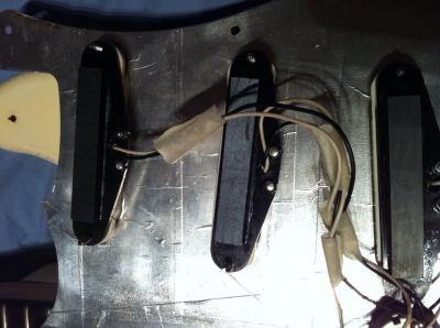

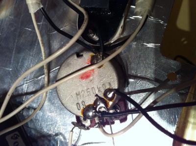

Por favor, dime que esos trozos de cinta adhesiva que se ven no son empalmes de los cables. :shock:
Si lo fuesen, empieza por ahí, Poniendo un aislante en condiciones para evitar contactos accidentales de los empalmes
MAcOs_LuCas
por el 12/02/2016
No¡¡¡
Simplemente están ahí para "organizar" un poco el cableado y que no anden a sus anchas por ahí

Pues prueba el apantallamiento. Antes, prueba también a cambiar de cable. Aunque lo has probado con otra guitarra, a veces los jack no entran bien en ciertas hembras y producen cosas raras.
