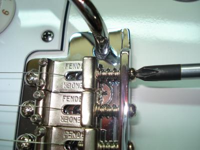

Ahora mido el relieve del mástil que para mi sorpresa está bastante bien al menos por el momento. Pongo el capo en el primer traste, piso en el último y mido la holgura en el 7º u 8º traste y me dá 0.25 mm así que como lo anterior, lo dejo así. :bien:
brujaco
por el 05/10/2012
Despues, coloco el puente elevado a 3 mm que es como me gusta a mí. y las cuerdas mas o menos a 2.5 en la 6ª y 1.5 en la 1ª.
brujaco
por el 05/10/2012

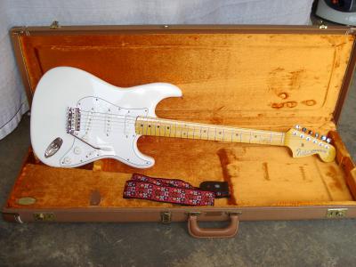

Ajuste de octavación y altura de pastillas y ya está. Ahora a "suavizarla" a base de tocarla, reajustar etc... hasta que todo se estabilice. La verdad es que tiene un sonido muy brillante, buen sustain, equilibrio entre pastillas y buena sensación en general al tocarla. Abrá que colgar más adelante algun video o mp3.

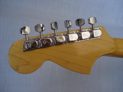

Aqui como punto final a este post dejo algunas fotillos más y espero que haya servido de utilidad o almenos de entretenimiento a alguien. Agradezco todos los comentarios que me habeis hecho,
Un saludo a tod@s.
Y a darle caña... :guitarrista:
