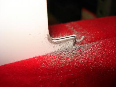

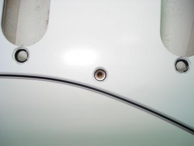

Al intentar colocar el golpeador me salió (como no) otro problemilla y es que no daba el ancho en la zona del mástil y tambien pegaba en un lado del puente así que lo lime un poquito y lo ajusté. Lo demás fue fácil, es decir marcar dónde van todos los tornillos, taladrar y poner los tornillos. Hubo un tornillo en la zona de los potenciometros que me quedó justo al borde de la madera, así que con un poco de pulso para no romper nada pude hacer el agujero y meter el tornillo. :bebemucho:

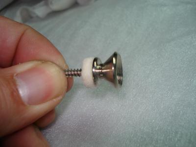

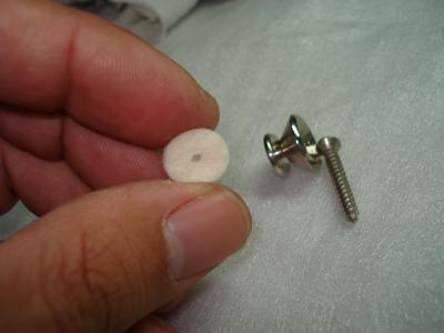

Colocando los dos sujetacorreas.
