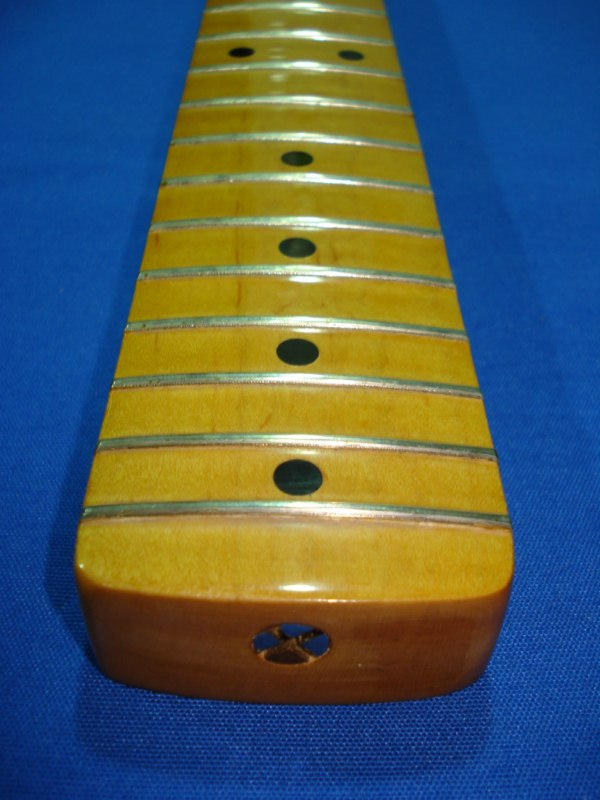

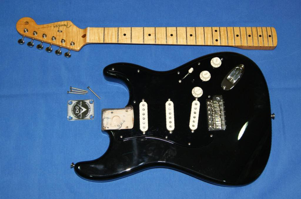

Y seguimos con la transformación de esta guitarra , montando el mástil .

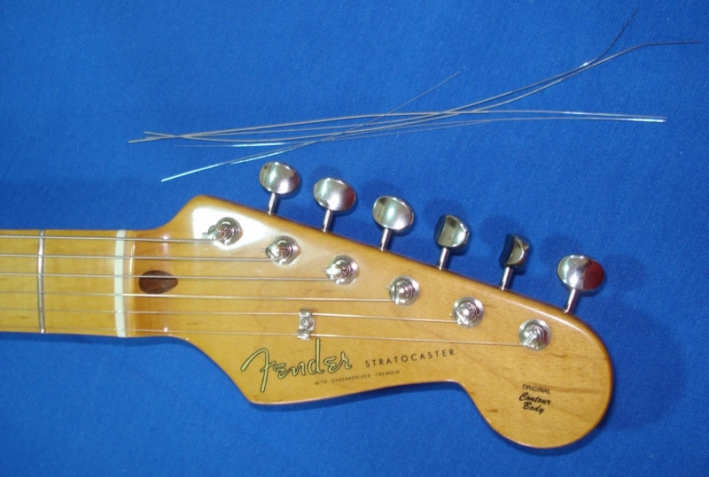

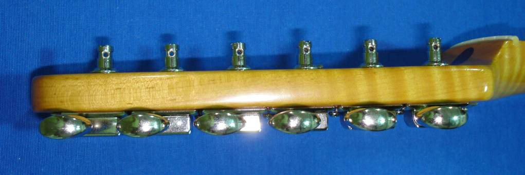

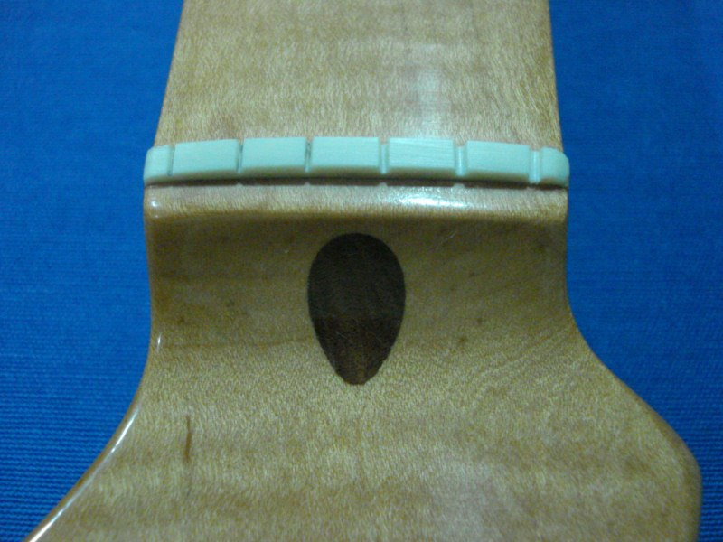

Antes de hacerlo , vamos a ver alguno de los detalles característicos del mismo , para completar su revisión y sus coincidencias con el mástil original de la NOS .
Primero observamos el principio de la pala , con el acceso a la varilla de tensado del mástil " cegado " , y la cejuela de hueso sintético , como sucede en el original .
El tensado del mástil se realiza girando una pieza con dos hendiduras en forma de “ X “ , que se encuentra al final del mismo , como vemos en la siguiente foto :

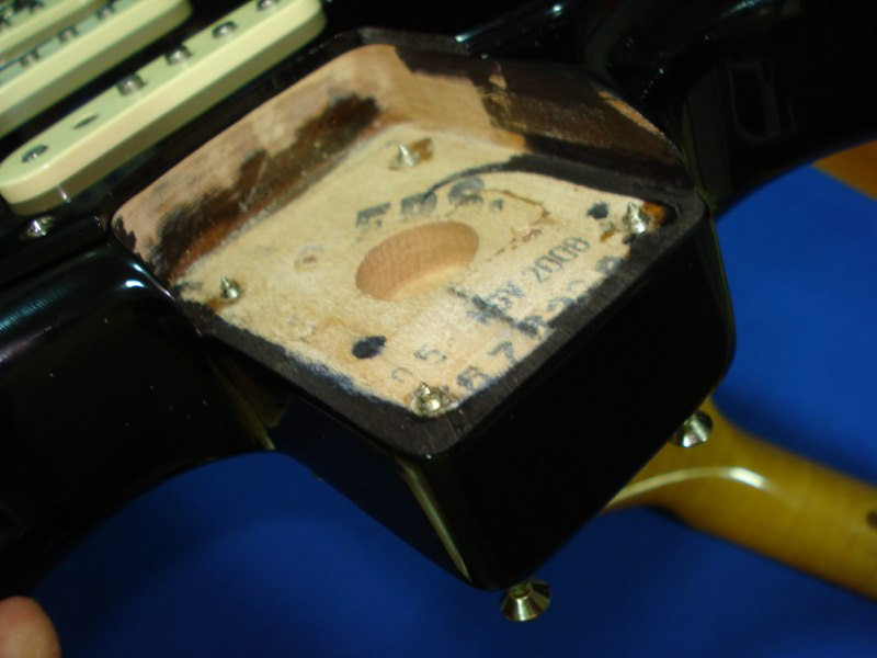

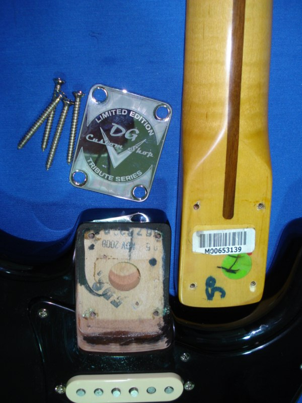

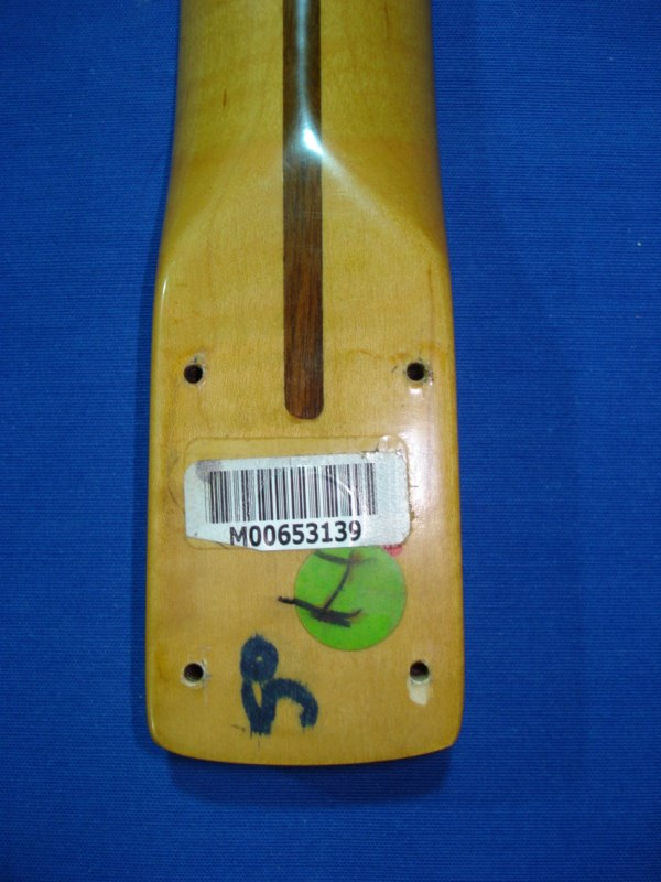

Una vista del cuello del mástil por su parte de debajo , con los orificios para atornillarlo al cuerpo y las etiquetas y marcas de identificación .
El cuerpo , el mástil , la placa “ Custom “ y sus tornillos , preparados para ser montados .

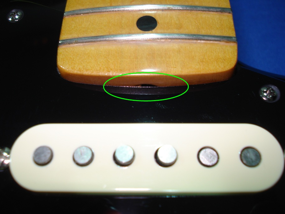

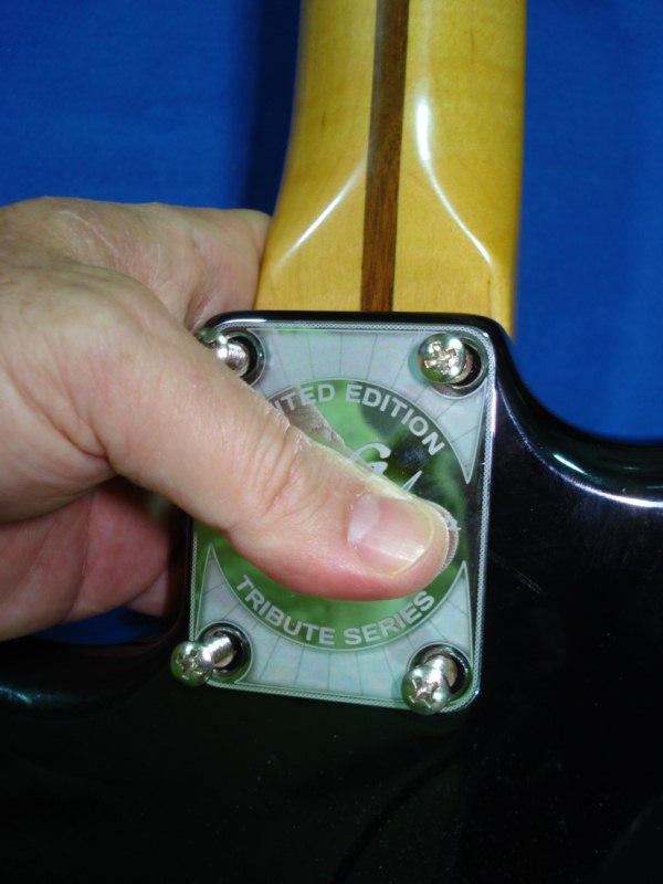

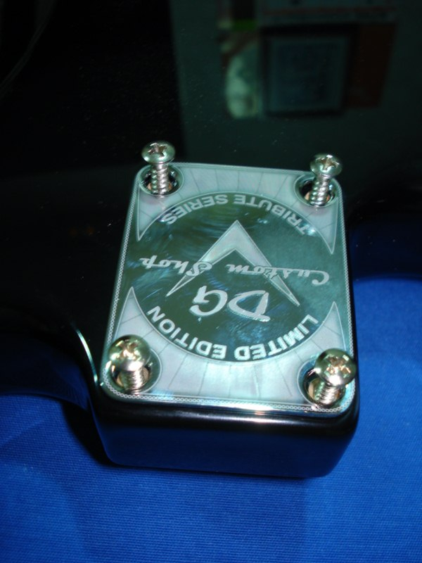

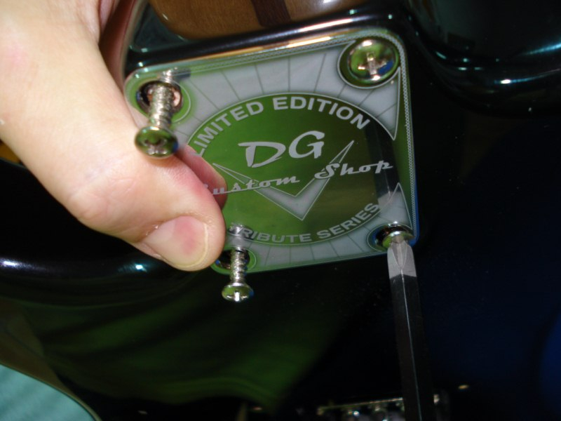

Se coloca la placa y se atornillan los 4 tornillos , hasta que sus puntas asoman por el alojamiento para el mástil , para servir de guía al mismo .
Una vez presentado el mástil , se sujeta firmemente contra el cuerpo y se van apretando los tornillos , hasta lograr que lo sujeten al cuerpo con fuerza .
A través del pickguard , se aprecia la pieza de tensado del mástil .

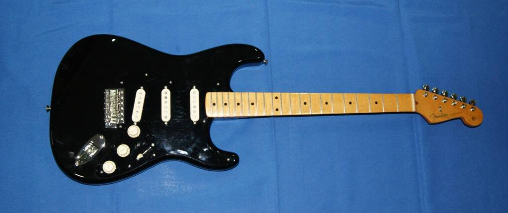

El resultado final es ya mucho más aproximada a la Black Strat que a la Classic 50 original y esto se está poniendo " muy caliente " … [ Imagen externa no disponible ]

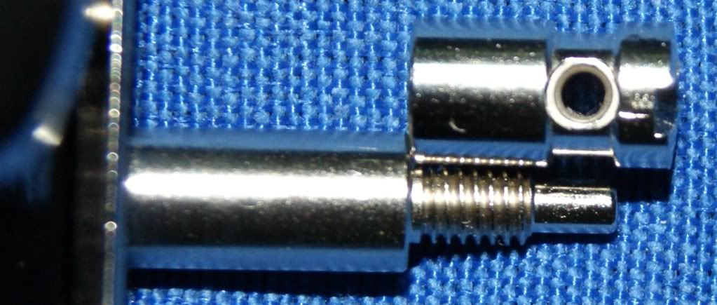

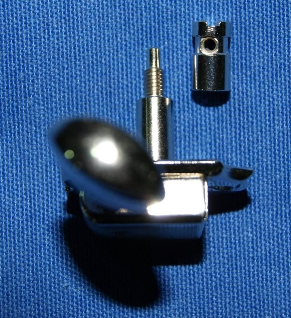

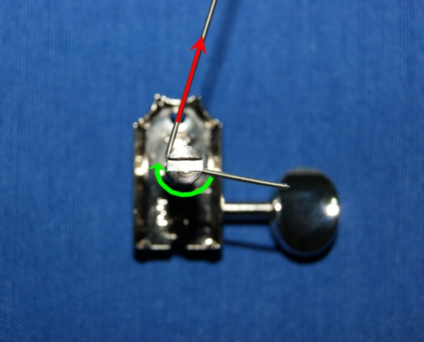

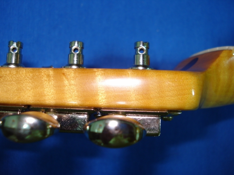

En primer lugar , preparamos los afinadores de bloqueo para recibir las cuerdas y para eso aflojamos los casquillos roscados , hasta que dejen libre el orificio , apuntando hacia arriba .

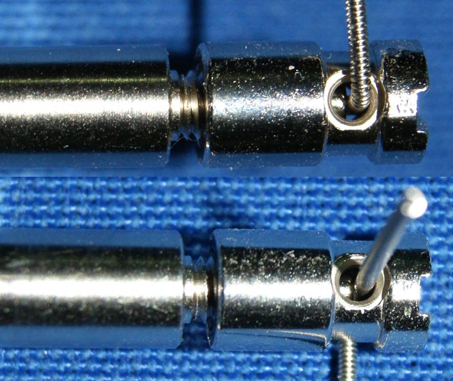

Los afinadores de bloqueo de este modelo hacen girar una pieza central , con una rosca y una varilla cilíndrica , que se alojan en el casquillo superior , que tiene un orificio para que pase la cuerda a su través y una hendidura diametral en su cabeza , para poder aflojarlos , con el canto de una moneda o un destornillador .
En esta foto vemos cómo la pieza central se puede llegar a introducir completamente en el casquillo , para apretar las cuerdas más finas , con fuerza suficiente para que no se “ escurran “ .
En esta foto observamos cómo quedan apretadas las cuerdas , desde ambos lados del afinador .
Una vez apretada la cuerda , la tensión de la misma actúa sobre el casquillo superior , haciéndolo girar contra la varilla central , y apretándola aún con más fuerza . eb03425e41a4d0f1dd4edf5d4bde4-1460486.gif
Una vez explicado el funcionamento de los afinadores de bloqueo , ( a petición del “ respetable “ :D ) , vamos a colocar las cuerdas y aquí vamos a incorporar otro elemento diferencial de la Black Strat , con respecto a otras Fender Strat , entre ellas la Classic 50 , base de esta réplica .

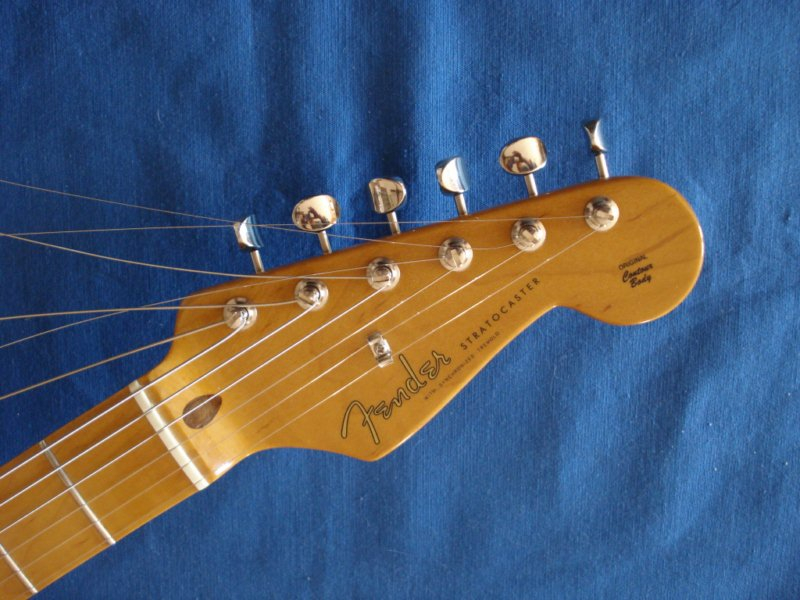

Así que procedemos a ponérselas a la réplica , para que su sonido sea lo más fiel al original que sea posible .

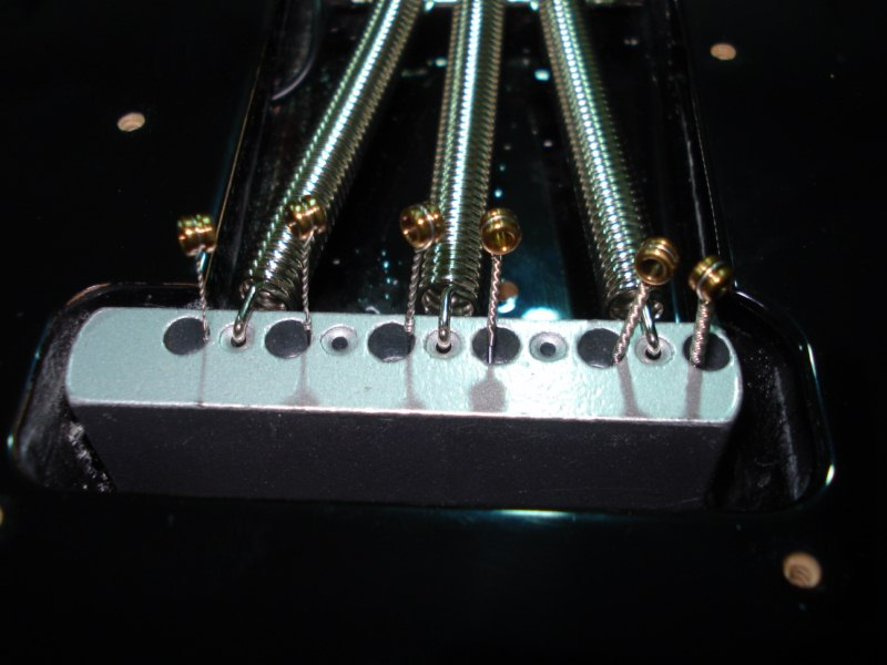

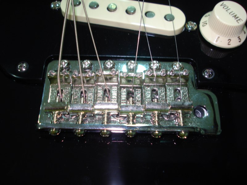

Pasamos las cuerdas por el interior del bloque del trémolo .
Comprobamos que han salido correctamente a través de los orificios de las selletas .
Vamos colocando las cuerdas una a una a través de los afinadores de bloqueo y las vamos fijando .
Una vez que están fijadas , éste es el aspecto que presenta la pala :
Con un alicate de corte , eliminamos los sobrantes de las cuerdas , para que no molesten al afinar ( ni nos pinchen un ojo ) :auch: .

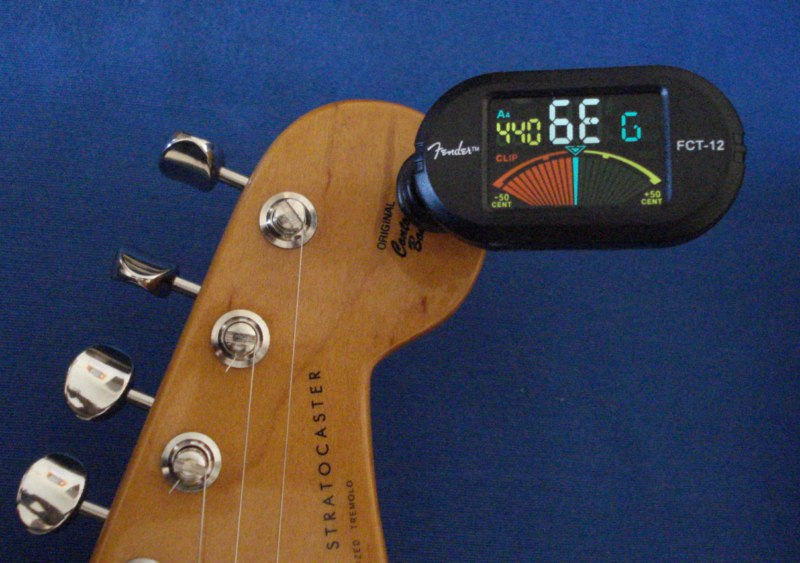

Ahora a afinar , que ya hay ganas de escuchar cómo suena …. :musica:
Y aquí lo dejamos , que con el nuevo calibre de las cuerdas ( más grueso en su conjunto ) , hay que dejar que el mástil repose , para comprobar su curvatura , cosa que haremos en el próximo capítulo . :esperando:
