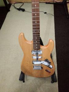

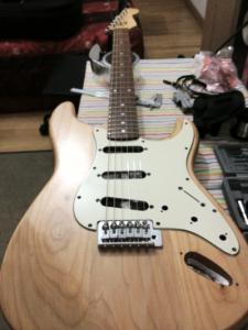

Resulta que aun no tengo los componentes de la electrónica y las pastillas :roll: por lo que he aprovechado para apantallar como dije antes, y ponerle cuerdas para ajustar un poco el alma y el puente.
Asi es como esta quedando:
Un saludo a todos!!! :rock:

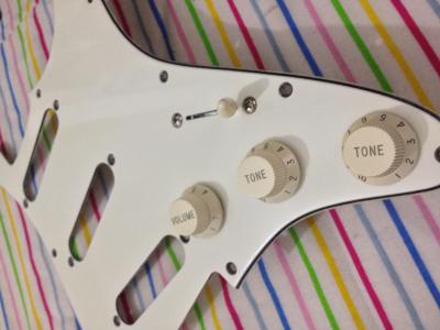

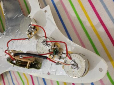

Mientras tanto he empezado a soldar el circuito y ponerle potes CTS de 250k y un selector de 5 posiciones Fender. El condensador que he usado es uno de 33 y el circuito es el standar. Mirare como suena asi y como se porta.
Asi es como esta kedando. Que ganas de verla terminada y dar el primer acorde a ver como responde!!!!! :virtuoso:
Ya falta menos!! :)
Saludos!! :palmas2:

El problema que tengo es que he pillado unos condensadores PIO de 0.022 a un compañero del foro y bueno, son bastante buenos, estilo vitamine Q pero el problema es que son demasiado grandes y no lo doy puesto en los dos potes de tono.
Sabeis de alguna solucion?

Me explique mal. Lo que quise decir es que compre un par de condensadores uno para esta guitarra y otro para un telecaster.
Ya resolvi el problema y acople bien el condensador a la guitarra. :)

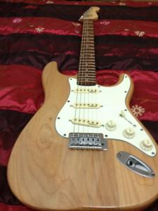

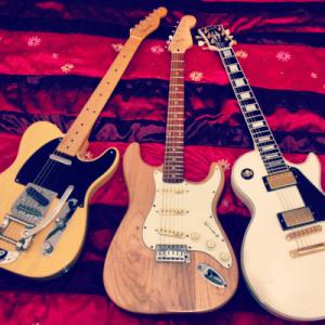

Bueno, pues por fin puedo decir que ya he acabado el proyecto, a falta de ajustar un poco mas la altura de cuerdas que me trastea un poco!!!!
Os cuelgo unas fotos de como quedo y cuando la ajuste bien y no trastee os cuelgo muestras de audio.
Decir que me han sorprendido muchisimo estas pastillas wilkinson vintage!! De verdad que suenan muy del royo de los 70!! Y por el precio que tienen estoy mas que contento!! :rock:
Lo que seguramente cambie mas adelante sea un puente y los clavijeros de afinacion. Y listo!! Creo que he mejorado lo que tenia y estoy contento!!
