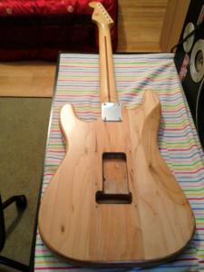

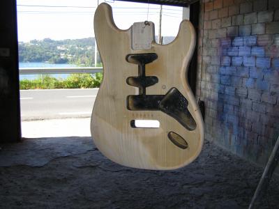

Pues nada os cuento un poco lo que estoy haciendo. Resulta que yo tenia una guitarra Squier de los 90 tirada en casa y me entere que los cuerpos que fabricaban en los 90 de squaier pues eran de maderas buenas. Fui a ver a mi tío, que es ebanista, y comprobó que era un cuerpo de tres piezas todo de arce. Se que normalmente no se utiliza el arce para hacer cuerpos macizos, solo tapas, mástiles etc... pero decidí sacarle todos los componentes, electronica etc... e ir instalando poco a poco componentes de las custom. Los cuerpos de arce suelen dar sonidos brillantes, eso escuche. Iré poco a poco comprando cosas y montandolas. Creo que puede quedar una buena stratocaster.
El mástil es de arce con diapasón de palo santo.
Mi objetivo es crear una buena strato con sonido setentero y reciclando. Os iré informando. :)
Os dejo unas fotos del cuerpo decapado, lijado y barnizado con 5 capas.
Saludos compis!!!

Me apunto al hilo, no sabía que había Squiers con el cuerpo de arce. ¿Le darás un color sólido o dejarás la madera a la vista?
Foskys
por el 27/01/2013
Yo tampoco lo sabia. Tenia entendido que las fabricadas en los 90 pues las hacían con maderas buenas e instalaban componentes malos. Mi sorpresa fue cuando mi tío comprobó que era madera de arce. Ahora, no se como se comportara pero seguro que no sonara mal con buenos componentes. :)
Voy a dejarla con el color de la madera y ese barniz que le da un toque envejecido. Me gusta mucho así. :)

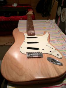

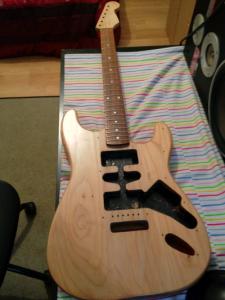

Buenas!! Hace tiempo que no posteo pero es que no pude hacer nada mas por falta de tiempo.
Hoy he apantallado el cuerpo y el pickguard y le he puesto las cuerdas para ir dandole tension al mastil. En cuanto pueda subo fotos.
Aun no se que pastillas le pondre. Estoy barajando unas TeX Mex por eso de que la economia esta muy mala. jejejeje!! Pero dicen que estan bastante bien y he escuchado algo por ahi y suenan guay. Si la guitarra se porta igual le pongo mas adelante algo mejor.
Eso si, la electronica le pondre algo decente y con el tiempo tb un buen tremolo.
Por ahora es lo que hay!! :locomotora:
Podeis recomendarme alguna otra pastilla resultona? Gracias!! :bailando:

Por las fotos parece que el hueco de las pastillas y de la electrónica lleva pintura para aislar, si le pones buenos componentes de electrónica, le haces soldaduras limpias, y las pastillas son de calidad, no te hará falta apantallarla. En las dos guitarras que me he hecho no les he puesto apantallado, y te puedo asegurar que no meten nada de ruido, eso sí, potes CTS, cable forrado de algodón y pastillas de calidad (poteadas en cera). Un saludo.

pero que lindo se ve el cuerpo decapado. No se si es mi idea pero puedo notar que hasta hubo cierta preocupación en que las vetas de la madera coincidieran al momento de pegarlas... . Se ve que es un muy buen mueble.
Sobre cápsulas te puedo recomendar las Fender Custom Shop'54, que son las mejores del mundo (son las que tengo =D ). Tienen un sonido con mucho cuerpo, dulce y con una leve ganancia. También he escuchado que las "Tone Rider" son de calidad superlativa y a la mitad del valor de unas Fender. Son las que le pondré a mi próxima guitarra (si es que no me quedan bien las que me pretendo fabricar). Guitarfetish tiene unos buenos clones de las Texas y muy baratas.
