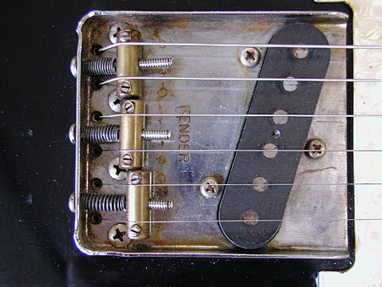

fijate que el puente fijo que hiciste, que esta genial, las cuerdas tendrian que venir de abajo como las que vienen en las telecaster, se que es penoso, pero la forma en la que van las cuerdas es en "L" y esas cuerdas tienen un angulo mucho mayor, no se si me explico, tendrias que perforar 6 puntitos para que pasen las 6 cuerdas ( con respecto a los muelles ) y perforar verticalmente el cuerpo y despues hacerle un apolla cuerdas ( donde se apollan las bolitas de las cuerdas) en la parte de atras del cuerpo de la viola,. esa seria la forma correcta en la que tendria que ir las cuerdas con respecto a ese puente que has hecho.
fijate como salen las cuerdas de la telecaster mira: 4d614e0f52fc9ce3b2627319acd2c-803129.jpg
las cuerdas al tener mas angulo tienen mas precion en la silleta o muelle, y asi este no vibrara.
mas facil?
hasle 6 agujeros en el mismo puente ( al lado de donde estan los torinillos de los muelles, por donde ajustas la tonalidad o quintado de la guitarra) y pasas la cuerda por ahi :D
suerte y tranquilo que todo te ha salido muy bien !!
fijate como salen las cuerdas de la telecaster mira: http://www.pisotones.com/Relicing/imgs/puente01.jpg
mas facil?

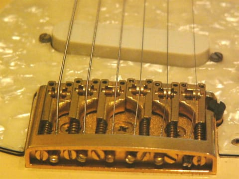

mira http://www.rafazaragoza.com/wp-content/uploads/2007/07/PUENTE%20FIJO.jpg
Excelente sugerencia, en especial el puente de la ultima foto te puede dar una mejor solucion...
