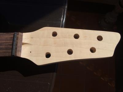

tendré que buscar algún material para rellenar.
Usa polvo de la madera del diapasón, echalo en el huequito, y pon una gotita de cianocrilato con cuidado (aplicala con un palillo o algo así... ) verás que al cabo del rato, estará duro como una piedra... lijas, y listo. El color será exacto al de la madera (es de esa misma madera, al fin y al cabo... ), sobretodo una vez laques...

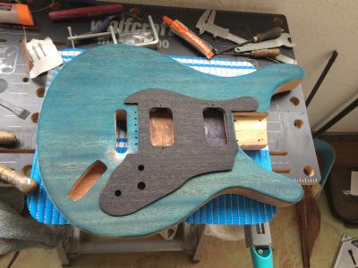

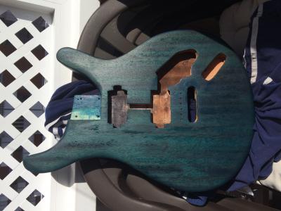

Hola,

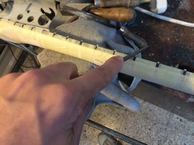

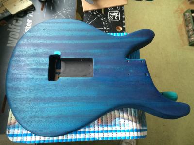

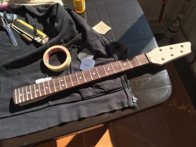

Sigo avanzando con la pintura, que es un proceso muy pesado. Hay que dejar bien secar entre capas y como solo le dedicó unas horas los Lunes no se nota demasiado.

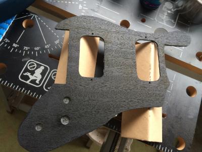

Entre pintura y pintura aprovecho para coronar los trastes (que me está pareciendo muy complicado) y trabajar con el golpeador.
Os dejo fotos.

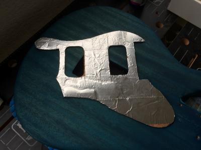

por el 09/05/2016

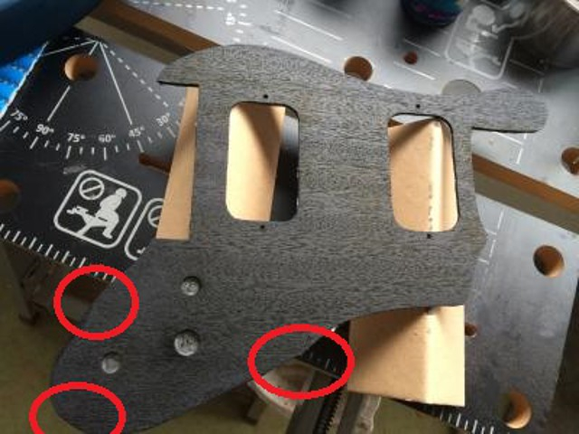

Felicidades por tu trabajo, me encanta y me gusta mucho como lo explicas. Me parece que un aporte importante es cómo señalas los errores en vez de obviarlos, resulta mucho más didáctico (y además permite dimensionar mejor tu acuciosidad y el esfuerzo que le dedicas).
Aprovecho para compartirte una impresion totalmente personal (y muy subjetiva) respecto al golpeador, me da la sensación de que en algunas partes no está bien definida la línea de continuidad de la curva, y me transmite una sensación rara, como de un trazo errático (y que de repente no lo es y así lo definiste).
Me tomé la libertad de descargar tu foto y marcar las zonas que te menciono, yo siento que ganaría en fluidez si se trabajaran esas curvas.
Insisto, opinión muy particular y ni de broma quiero decirte qué hacer con tu guitarra.
Cuando está colocado en el cuerpo lo noto más:
Sergius Page
por el 10/05/2016
#99 te agradezco el comentario y además tienes razón. No me había fijado nunca en ese detalle pero ahora que lo veo marcado con los círculos rojos es evidente, especialmente dos de ellos.
Intentaré solucionarlo el próximo día que trabaje en ella. Mil gracias.
Respecto a mi forma de explicar las cosas, creo que lo más importante es ser honesto, y que la gente que sigue el proceso sea consciente de ll que realmente implica la construcción de una guitarra. De los errores se aprende más que de los aciertos ...

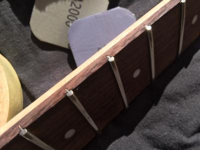

por el 05/06/2016

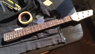

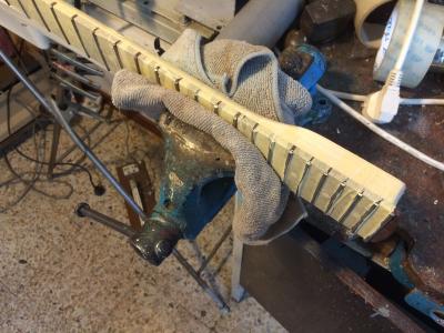

Avanzando muy despacio, con poco tiempo para hacer y muchos problemas para poner los trastes.
El color si está acabado ya, todas las manos dadas pero con los trastes ... Pufff me parece de lo más complicado de todo el proceso a parte, que al golpear con el martillo de nilon confiado en que no se marca el díapason, he marcado el Mastil por detrás y tardaré horas en arreglar esos desperfecto si es que puedo.
Sergius Page
por el 05/06/2016

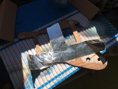

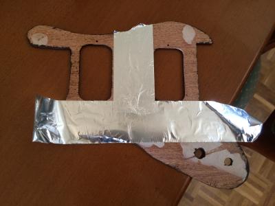

Solo me queda coronar, nivelar trastes, apantallar, barnizar, soldar y ensamblar

Hola

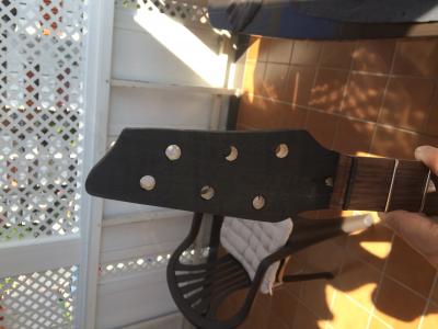

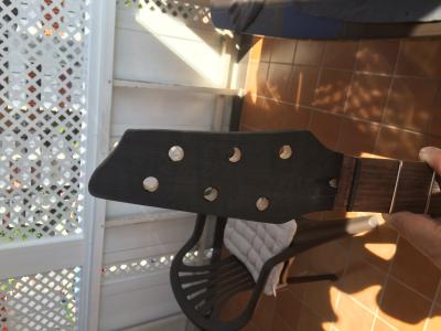

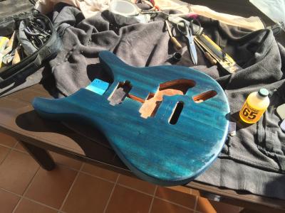

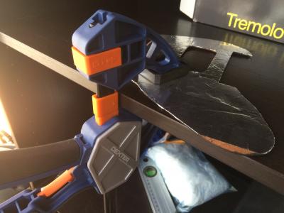

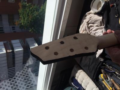

Hoy he tenido un buen rato y le he dado un buen viaje. Creo que he terminado con los trastes, también de pintar y he comenzado a barnizar y pintar el Mastil y el clavijero. Con el mástil quiero quiero conseguir un efecto como de negro desgastado ... A ver qué me sale!!
Guayo, al intentar corregir las imperfecciones he partido el golpeador, lo tengo pegándose. Es muy difícil trabajar con una chapa de 2 mm así que creo que lo dejaré así a no ser que se me ocurra alguna forma de limar sin que se produzcan tensiones.
Os paso unas fotos.

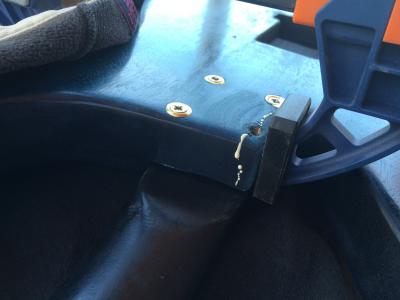

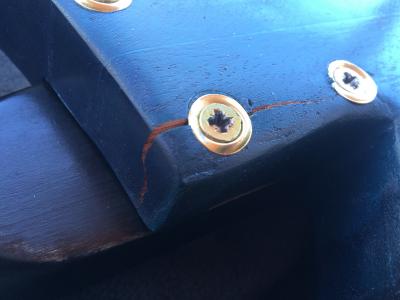

Sergius Page
por el 19/06/2016

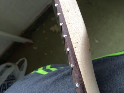

Gran PUTADA al poner los tornillos!! Me dan ganas de echarme a llorar ...
Acabo de encolar y con uno de los sargentos grandes la estoy apretando a ver qué pasa.
francisco javito
por el 19/06/2016
Siento lo que te ha pasado, creo que te ha pasado porque los tornillos hacen fuerza lateralmente en el cuerpo y no debería de ser así, debería de entrar en el cuerpo sin que entren a rosca, y hacer el orificio del tamaño adecuado en el mástil para que en ese punto si que entre a rosca, a su vez creo que está muy al borde, perdona el rollo que te he soltado pero a mi me lo explicaron así.
