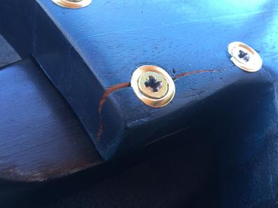

#108 si, es por eso, pero yo ya había probado antes. Puedes ver el historial de fotos. La guitarra paso montada días y en ningún momento se experimentó ningún tipo de fuerza que presionará en esa dirección.
Bueno, intento arreglarlo a ver qué tal queda.

Joder lo que más conseguido tenías era el cuerpo. El tintado azul dejando ver la beta... No quiero ni imaginar la de errores que voy a tener que pasar hasta llegar a tu nivel... ánimo que de todo se aprende. Yo imagino que lo que te comenta Francisco Javito es por lógica correcto. Usando arandelas, no debería el tornillo tener tanto contacto con la madera del cuerpo, sino con el mástil.

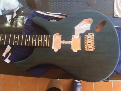

Sergius Page
por el 21/06/2016

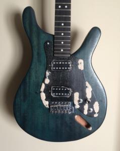

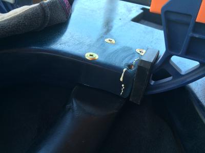

Bueno, ya está pegado y dentro de lo malo ... No ha quedado muy cantoso.
Estoy seguro, o casi, independientemente de lo cerca del borde que están, que tiene más que ver con la humedad que ha perdido la madera con este calor en las ultimas semanas.
Si ya la había montado otras veces y no había pasado nada, no se me ocurre otra cosa. Al final, la diferencia entre el precio de unas guitarras y otras, está en en tiempo de secado de las maderas, y estas "caobas baratas" de Madinter no deben estar bien secas.

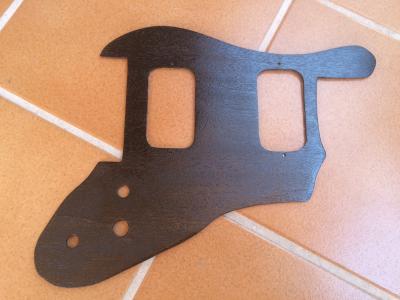

Hoy he avanzado un poco más, apantallado el interior y trabajando sobre el golpeador.
El apantallado lo estoy haciendo con papel alumnos autoadhesivo. Qué en esta ocasión, y debido a la cantidad de recovecos y formas extrañas de las cavidades, me ha dado más guerra que otras veces. Muchos trocitos pequeños y mucha paciencia.
Para el golpeador, de momento dos manos de goma laca, Pulido y lijado entre manos y esperamos resultados.
Os paso un par de fotos!!

Oye mira, no me gusta decirlo, mas que nada pir que es tuya y va a tu gusto...
Pero el golpeador no esta recto de algunas partes como te dijeron antes.

#113 ya hemos hablado más arriba sobre ese tema. Fui a corregirlo pero se partió. Son 2,4 mm de chapa de caoba y aguanta muy mal las tensiones, y para corregir esas imperfecciones hay que cortar o limar y no puedo arriesgarme a que vuelva a romperse de nuevo.
Ahora con el barniz espero que coja más cuerpo y quizá haga un nuevo intento ...

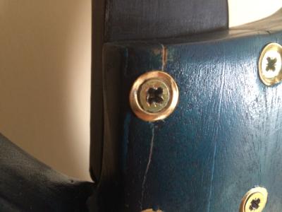

Fotos de la grieta para que os hagáis una idea del despropósito!!

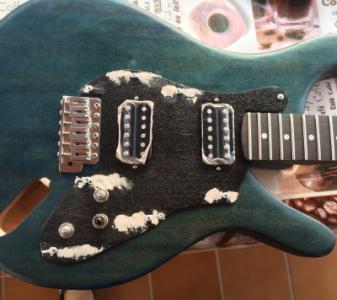

Nuevo despropósito, no gano para disgustos!! La de hoy ha sido de traca.
Después de hacer los taladros para el golpeador, al ir a apretar los tornillos se me ha rajado el golpeador por un montón de sitios. He dado masilla por todos los lados, a ver qué tal. Lo dejaré secar bien y veré como lo remató a nivel estético!!
Os dejo una foto!!

Lo dejaré secar una semana, atornillado y todo. Qué dilate o contraiga todo lo que necesite ...
Después desmontare, lijare bien y pintaré de nuevo, o quizá no, depende como queden las grietas, lo mismo mola que se vean. Ya veremos ...
Después soldare todo y a tocar ...
