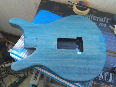

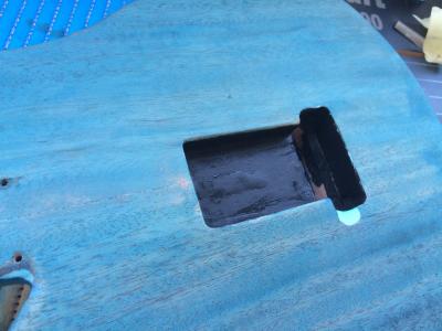

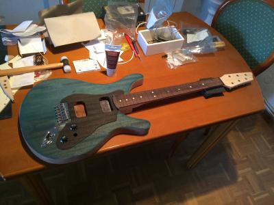

Hola a todos,
Hoy he tenido un rato y empezado a pintar. Me he decidido finalmente por el azul turquesa y el golpeador en negro.
Estoy tiñendo la madera, más que pintando. Respetando la beta para que se vea que es de caoba.
Pintar es relativamente sencillo. Yo lo estoy haciendo a brocha. Una primera capa, después lija y seguiré con las capas hasta conseguir el acabado deseado.
También he probado a poner el primer traste, y la verdad que no me parece tampoco muy complicado. He hecho durante el proceso cosas mucho más difíciles. A día de hoy llevo 56 horas contabilizadas, y calculo que si no se tuerce nada, con 10 horas más estará terminada.
Os dejo fotos.

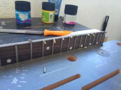

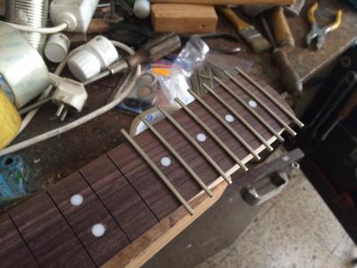

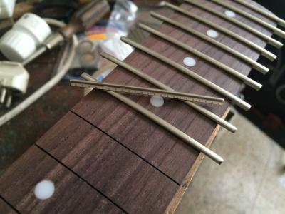

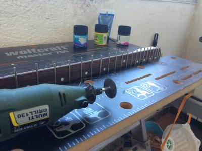

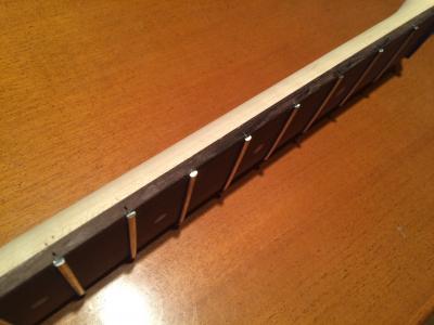

Hola a todos!
Hace un tiempo que no pasaba por aquí, y es que últimamente no estoy haciendo nada nuevo. Le dedico pocas horas y sigo con la pintura. Hay que dejar secar bien entre capas, lijar y pintar y no precipitarse.
Por otro lado he terminado de poner los trastes, y os dejo unas fotillos del proceso.
La verdad, que poner los trastes me ha resultado muy fácil, me refiero a clavarlos, aún no los he cortado, ni Coronado.
Los he clavado con un martillo de nylon para no marcarlos y los voy a cortar con la dremel en vez de con una tenaza. Ya veremos qué tal queda.

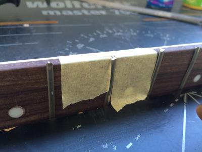

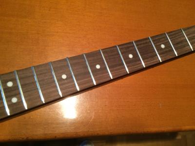

por el 21/04/2016
Bueno, esta semana he seguido dando manos de pintura. Espero la próxima semana tenerla ya totalmente pintada para empezar a barnizar.
También he cortado los trastes. He usado un disco de corte de la dremel en vez de unas tenazas. La verdad es que ha sido también bastante sencillo.
Después de realizar el corte, he comenzado a coronar los traste. Ese sí es un trabajo más delicado, no excesivamente difícil pero si trabajoso.
Para coronar estoy utilizando unas escofinas para metal muy chiquititas que tengo. Y después repasaré con una lija.
Os adjunto fotos
Sergius Page
por el 21/04/2016
#91 Deyvid, compre la madera con las ranuras hechas. Aunque quizá debería haberlo hecho yo. Ahora, al poner los trastes me encuentro que la profundidad del corte es mayor que la profundidad del traste, y estéticamente no es muy bonito por lo que tendré que buscar algún material para rellenar. Mecánicamente no causa ningún problema, pero esas décimas de milímetro tengo la sensación de que si no las tapo serán un recogedero de mierda.
Deybyd Jimenez
por el 21/04/2016
#93 Si, tengo entendido que la profundidad debe ser perfecta y supongo que tienes razón, va a guardar mugre a menos que el barniz que le apliques al mástil lo tape e impida que entre la mugre.
¿De cuanto es el radio al diapasón?
Sergius Page
por el 21/04/2016
#94 el disuasión es de 241 mm, (9 pulgadas) y 22 trastes
Deybyd Jimenez
por el 22/04/2016
#95 Muy a lo Fender, en lo personal me encanta ese radio. Espero con ansias ver mas avances :ok:
