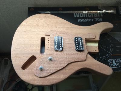

Bueno, pues nada, os sigo contando, poca cosa, porque no he tenido mucho tiempo para trabajar.

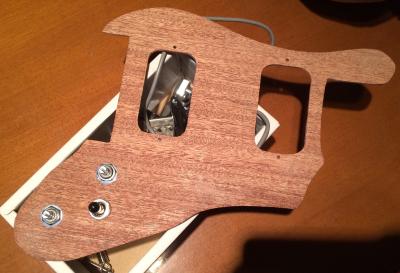

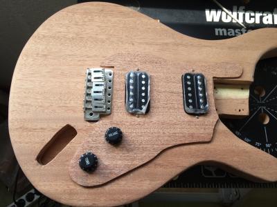

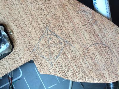

Continuo trabajando con el golpeador, adoptando huecos y haciendo agujeros para potes y selector.
Sergius Page
por el 20/03/2016

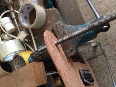

Trabajar con grosores tan finos te hace estar bajo mucha presión de forma constante, por lo que trabajó muy despacio y apenas me cunde.
Sergius Page
por el 20/03/2016

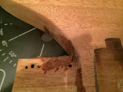

Nada, ya casi tengo terminado el golpeador a falta de hacer los taladros para los tornillos.
Os dejo alguna foto más!!

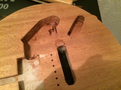

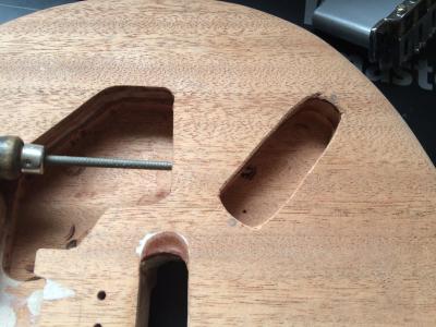

Por cierto, también he tenido que retocar el ancho de las cavidades de la electrónica para que todo encaje perfecto. Lo he hecho con la lijadora de la dremel. Poco a poco, despacio, para no pasarme y no tener disgustos de última hora.
Sergius Page
por el 20/03/2016
Otra de las cosas que he tenido que adaptar, ha sido el largo de los tornillos de regulación de la altura de las pastillas. Suelen ser de 3 cm y a mí entre que la profundidad de los huecos no podía tener más de 2 cm y el golpeador solo tiene 2,5 mm he tenido que cortar 1 cm de cada uno de ellos. Lo he hecho también con la radial de la dremel.

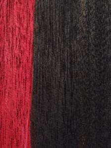

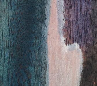

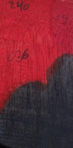

Lo último que he hecho han sido unas pruebas de color para el golpeador y para la tapa y el cuerpo.
He probado diferentes tintes para teñir la madera y los resultados son complicados, pues la caoba es rojiza y cualquier color que apliques, cambia de tono.
Seguramente me decida finalmente por el turquesa para el cuerpo y el golpeador en negro.

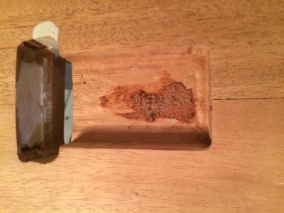

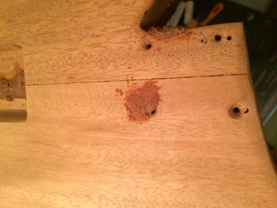

Pero antes de pintar, con una masilla de cola y serrín he corregido algunas imperfecciones. Cuando se lija, queda fenomenal.

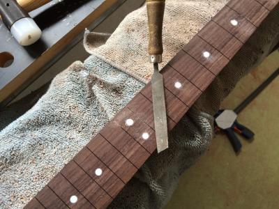

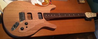

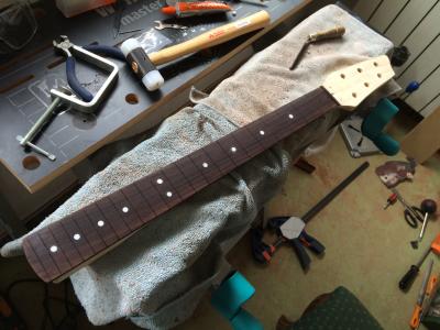

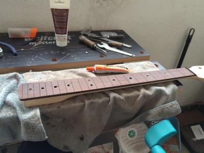

Hola,
Después de unos días de descanso ayer pude volver a meterle mano a la guitarra.

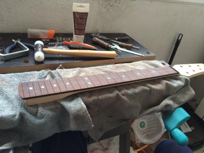

Fue momento de rematar cosas en el cuerpo, terminar el golpeador y poner los inlays.

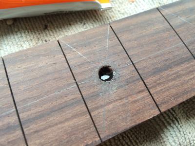

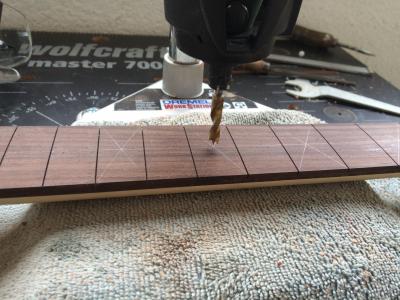

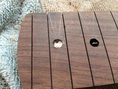

Los inlays son de madre perla blanca, de 6 mm de diámetro y 3 mm de profundidad.
Para ponerlos hice primero un taladro con la dremel de 5 mm, y después lo amplíe con una broca de 6 mm.
Una vez hechos todos los agujeros, comprobé las profundidades y en los que se me había ido un poco la mano (entorno a 1/2 mm) rellené con masilla.
Para pegarlos uso pegamento y medio transparente, que queda fenomenal y es muy fácil de limpiar. El sobrante se retira al momento y no deja residuo. Si alguno ha quedado más ancho de la cuenta, con una masilla de color palosanto podéis rellenar el hueco.
Después con una escofina muy fina limé todos los inlays para dejarlos a la altura exacta. Con un paño húmedo después limpie y cuando ya estaba todo listo, pase una mano de lija. Ahora solo queda poner los trastes.
Os paso unas fotos.

Menudo guitarron te va a quedar! el pickguard de madera es genial!
toni diaz
por el 29/03/2016
Joder no se porque pero se me a venido a la cabeza una PRS mira
