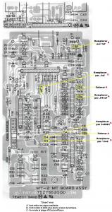

Kwijboy
por el 25/10/2011
gene, aca tenes el esquema del DIEZEL MOD por si te interesa... No estoy seguro pero parece bastante convincente...
Di Romein
por el 25/10/2011
#44 gracias tío! yo sigo investigando :D
Kwijboy
por el 25/10/2011
Y aca hay una foto de lo que seria el TWILIGHT MOD de Keeley...
Pero capaz que le haga la DIEZEL MOD...
PEDAL DEMO: Boss MT-2 Metal Zone with Diezel Mod
Igual sigo buscando...
