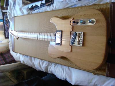

Mi Iris Telecaster acabada
raycasters
por el 02/06/2013

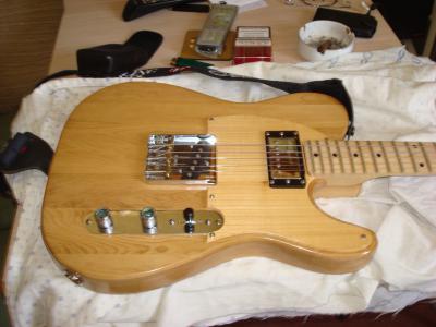

Os dejo unas fotos de mi Iris Telecaster acabada y barnizada a goma laca, solo me queda el octavarla, algunos ajustes y resolver el tema de alguna masa rara que cuando el selector lo pongo en la posición 1 ó 2 las pastillas casi no se oyen y la del puente sola se queda semimuda por no decir que muda en cambio el Paf del nek funciona perfecto, tal vez sea que el esquema de Fender de la American Telecaster viene una resistencia de 270 K de masa del pote de volumen a la posición del selector donde va el positivo de la pastilla del puente.
Si quereis alguna aclaración o que explique más detalladamente como la he hecho estoy a vuestra disposición

Queda muy elegante con ese golpeador de madera. ¿Lo has hecho tú?
Muy buen trabajo
raycasters
por el 02/06/2013
No el cuerpo, mastil y golpeador me los ha hecho un amigo

Si he visto el esquema y tengo ya solucionado lo de la pastilla del puente, era simplemente poner la masa en condiciones y cambiar la resistencia que no se porque la puse de 2,7 Megas cuando era de 270 K y ahora todo funciona

Pues quizá soy el único que ve "rara" ésta Tele. Veo que el vuerpo no está hecho de dos tablones encolados, sino de...5? Veo tablones independientes. Vamos, como si fuera un suelo de parket...
No te ofendas! eh! Quizá el Aliso es así?!?
raycasters
por el 05/06/2013
No te preocupes que no me ofendo, al contrario me ha hecho gracia lo del parket, anda que si he inventado la Telecaster Parket, hay cosas más importantes por las que preocuparse y ofenderse, bueno lo del cuerpo, hecho por un gran amigo, es porque quería hacer la Micawber de Keith Richards pero algo diferente y entre los cuerpos elegí ese pues sus laterales me recordaban a un arlequín, David Bowie, Freddy Mercury
