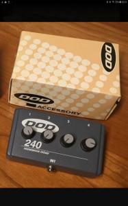

jsxosc
por el 28/02/2023
No me he leido todo el hilo, pero quiza es esto lo que buscas. Lo tuve (y vendi) hace unos años. Pasivo 100%
