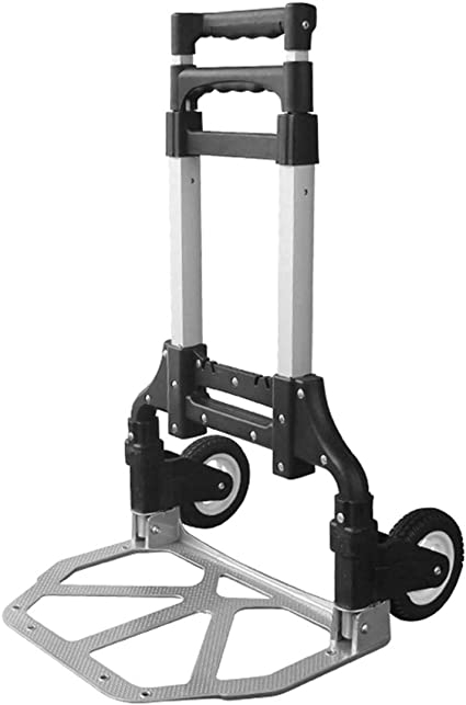

Si el carrito es "tipo rack" y puedes meterle algo enrackable... es Caro
Que vaaaa, es el típico carrito plegable de dos ruedas... que es bueno, pero no es un rack... es para rollo "busking"

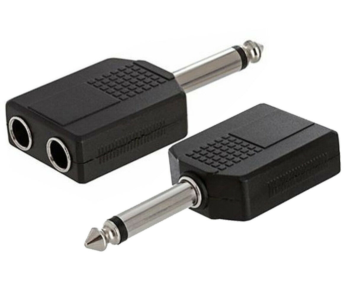

Al final, me veo con esto:

No , no . Sí te vale. La DI-20 como bien señaló el compañero soldout, no. Fue un error por mi parte. Pero el AB100 si. Tienes que deslizar el mini switch de la parte superior izquierda hacia abajo. Y tienes dos entradas y una salida común. Te enchufas al pedal por IN-1, IN-2 y por la salida A con un latiguillo, entras al ampli. El pedal lo pones sobre este o en el suelo. Cuando lo activas se enciende el led de dos colores según posiciones el switch. Cuando lo desactivas, actúa como un mute.
Yo lo usaba al revés. Una entrada y luego una salida al input del ampli, otra a un afinador de mano. Ambos sobre el ampli. Cuando necesitaba afinar, pulsaba para cambiar la ruta de señal hasta el afinador y no salía sonido por el ampli. Terminaba, volvía a pulsar y seguía tocando.
LO tienes tu?
Podrías comprobarme que pueden entrar dos a la vez?
En este video lo que hace es cambiar, no dos a la vez
Y en las instrucciones dice Toggle... cambiar
https://www.manualsdir.com/manuals/48046/behringer-instrument-_-amp-selector-ab100.html
soldout
por el 28/02/2023
No mezcla 2 señales.
El Marin
por el 28/02/2023
Que es justo lo que necesito
