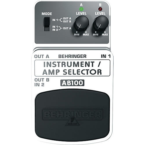

Behringer AB100. Es activo, barato y funciona bien. Se puede configurar como dos entradas y una salida común o una entrada y dos salidas de envío. La pila dura bastante. Y lleva reguladores de volumen independiente.
También podeis intercalar entre el pedal y las guitarras o micros,el Behringer Ultra DI-20. De hecho ,como disponeis de una entrada de guitarras y otra de micros, el AB100 os vale para duplicar la entrada de guitarras . El DI-20 las de micro y poner un cable y para juntar las señales o añadir otro AB100.
Joer, no lo conocía... y barato... creo que esto es lo que me vendría bien.
Para los micros, otro pedal de esos y tengo un par de adaptadores XLR-Jack cortos e incluso por el local tenemos un par de cables largos XLR-Jack que nunca usamos....
