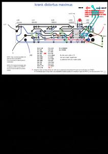

vedaabierta
por el 22/03/2010
Como ya dije el layout es el mismo que esta en este hilo y con solo mirarlo ya se ve donde estan los componentes a modificar y aunque se use el otro layot la numeracion de componentes es la misma,pero bueno ahi va:
