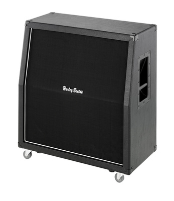

La cosa es que he estado comparando y tenemos:
Harley Benton G412A Vintage guitar cabinet
4x12" Celestion Vintage 30 speakers, angled, 240watts into 8ohms, 2x 120watts thomann into 16ohms, 16mm plywood construction, black Tolex covering, trim strip and castors. Dimensions: 742 x 345 x 742mm. Weight: 39kg.
Precio: 329€.
Y por otro lado:
Mesa Boogie 4x12 Rectifier® Standard Slant Guitar Cabinet
240 Watt, V30 Speakers, Closed Back, Wired for Mono or Stereo, 8 Ohm Mono / 4 Ohm Stereo
Precio: 1199€.
La primera pregunta es: en qué se diferencian las resistencias de entrada de los cabs? Es mejor una que otra? En el HB va a 8 ohms en mono igual que en el Mesa, sin embargo en stereo el HB va a 16 ohms y el Mesa a 4 ohms. Ya sé que son diferentes en estéreo, lo que me gustaría saber es la diferencia llevada a la práctica.
La segunda pregunta es: dada la diferencia abismal de precio, la Harley Benton haría bien su papel, ya que lleva los mismos speakers? O realmente estás pagando por la electrónica de Mesa?
