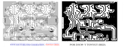

Hola Tony, te molesto porque construi el previo del dual rectifier con 3 12ax7 del .rar que subiste (02 - ECC83 6V-1.png y fuente PCB ECC83 Y 6N2P.png)
No lo puedo hacer funcionar, falta algun puente o algo? porque dos valvulas se quedan muertas.
Saludos y gracias!

No encienden dos válvulas?
Miraste los filamentos si les llega tensión?

Hola Tony, no le llegan, solo a la valvula que le entra el cable de los 320v, no se si hace falta algun puente o algo
Vi un video que ahora no encuentro, de un colega tuyo que lo construyo con las tres 12ax7 y menciona unos cortes de pistas y unos puentes. No se si sera eso
Lo construi tal cual el archivo subido
Hace ruido como si algo estuviera a masa y en un momento me dio una patadita
Esta montado en un chasis de chapa, no se si eso tenga que ver
Y si podes subir un diagrama para ver las tensiones
Gracias!

Tony, encontre el video, el previo no es con las 12ax7. https://www.youtube.com/watch?v=0ZZeyfFZ8FY

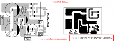

Estas placas son las que fabrique con los trafos enfrentados

Lo de los puentes soy yo pero no era esa pcb(3*6n2p)
Tonyguitar
Pues si no llegan tendrás que mirar de alimentarla con un puente.
Alimentas con 6v o 12v?
Mira de tener conectado el negativo de filamentos a masa.
