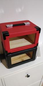

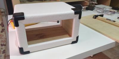

Por cierto bob las cajas como las de tonygt tan quedado muy cucas.Te Felicito.
Tonyguitar
Le han quedao muchisimo mejor que a mi, me da mil vueltas, a parte de haber pulido la madera mejor y usar mejor madera el tapizado ya ni te cuento.
