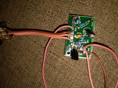

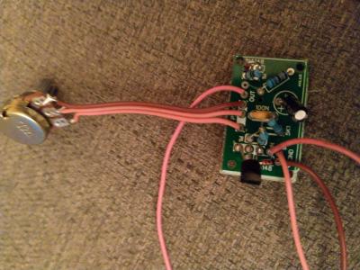

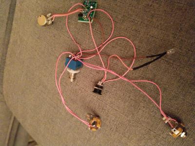

Hola de nuevo cono ya sabeis modifique la pcb del diseño que hice del mesa y en ella se incluye dos booster y un tubescreamer ts808 este ultimo aun no lo monte...pero el mesa si y funciona bien y el Booster también con un pot de 5k incluso 2k...pero tube un fallo donde pone en la pcb out es el gnd y el gnd es el out.(soy rompetechos)si ese de los tebeos que habla con los semaforos jajajajaja.
El transistor es un 2n7000 ....el bs170 es mejor pero hay que ponerlo al reves.
