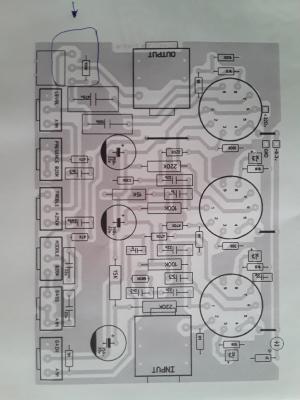

Hola tony! Te hago 2 consultas jeje
1- en la imagen que te voy a adjuntar, va algun potenciometro?
2- el tamaño de la pcb lo ajustaste con la compu hasta que coincididieran los pines de los potes? Capaz que es mejor como con el preamp del jcm800 que le ajustamos primero para que coincidan los potes y luego a los zocalos de las valvulas torcerles las patitas...no se como hiciste con este....porque potenciometros tengo para comparar las medidas pero zocalos no :babeando:

Tonyguitar
hola, no vi tu mensaje, ahi va un swich, un interruptor de palanca de conmutador de 3 contactos tal cual, es para cambiar entre dos modos de sonido, yo hice un puente con el centro a un lado y luego al otro para ver donde me gustaba mas y lo deje fijo.
Tonyguitar
creo que hice entre el centro y la derecha, no me acuerdo bien, si miras el schematic veras que en uno saltas un triodo y en el otro aprovechas los 6 triodos, pues el que conecta los 6 triodos es el que yo puse.
Alejandro Bakich
por el 28/11/2019
#332 ah! Claro, por ahi es mejor hacerle un puente por el tema de los ruidos...y sino poner el swich con cable apantallado! O sea que con 5 triodos es menos ganancia...tenes razon...aparte hago el mesa para que le sobre distorsion jaja no se la voy a sacar!
Muchas gracias
Alejandro Bakich
por el 28/11/2019
El que debe tener mas ganancia debe ser conectando a la salida masa con el pote de volumen.... porque en la posicion de masa y el pin 8 de la valvula se debe saltar el ultimo triodo!
Tonyguitar
ya te digo, yo lo puse y en la posicion que metia los 5 triodos no molaba nada, y en la de 6 si, asi te ahorras un swich y cable apantallado y una posicion que no aporta nada interesante, lo dejas directo y listo.
Alejandro Bakich
por el 28/11/2019
#335 si, y un agujero menos en el chasis jaja
Bueno, muchas gracias tony! Te voy a ir teniendo al tanto de mi lento avance jeje
