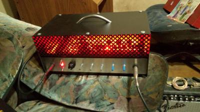

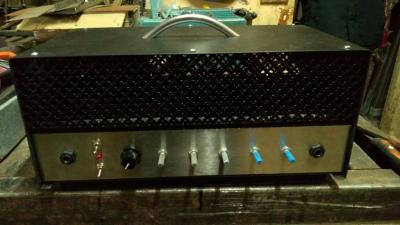

Hola, el amplificador clon de soldano suena bien, pero no es lo mismo que un dual rectifier. Lo hice para tocar metal pero le falta ese sonido pastoso o mas pesado, por eso estoy con el pre de dual rectifier. De todas maneras no es mal ampli, tiene buenos limpios, pero personal mente no suena "bonito" como para un blues por ej...es medio parco diria yo
Y tengo otro amplificador clon de jcm 800 que el sonido es mas lindo pero no tiene overdrive. Deje lugar para ponerle una valvula mas al pre pero no me animo todavia a hacer la modificacion. Por eso tambien estoy haciendo el pre de jcm 800 de Tony.
Voy a pedir ayuda para hacer la modificacion del jcm, para darle un sonido simil slash y un footswitch pero para otro momento
Otro sonido clasico que me gusta mucho es el Vox AC-15 o 30, no se si Tony se anime a hacernos un pre de ese ampli
Por lo pronto quiero hacer funcionar bien el rectifier

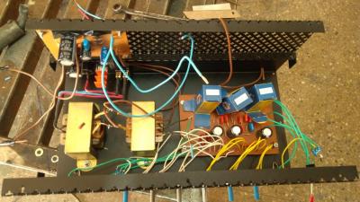

Hola, siguen los ruidos como de baja frecuencia. No se si sean los trafos (blindarlos con algo) o tengo que poner cable coaxial en los jacks o poner un cable de la placa a masa
toni.kt88
Muy guapo, el hum muchas veces es un bucle de masa

Hiciste el jcm800 preamp que yo tengo posteado? O hiciste otro?
Graba si puedes el ruido que tienes y lo escuchamos.

Hola, estoy haciendo los tres, este es el primero que esta saliendo
Lo volvi a desarmar para ponerle cable coaxial a los jacks
El ruido que hace es un silbido cuando dejas de tocar o subis el volumen a algun pote
Tonyguitar
Tienes que poner cable a pantalla do desde el input a la pcb, y el input a pantalla do también.
Con cinta de aluminio lo apantallas, yo tuve ese problema y así lo arregle.

Hola Tony, podrias subir unas fotos de como apantallaste el jack?

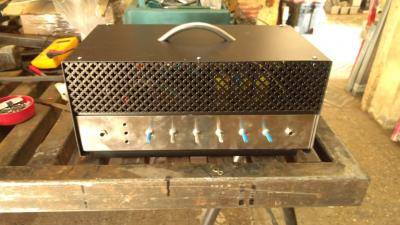

Hola, por fin retomo el trabajo. Solde los potes a placa y puse unos jacks amphenol tipo marshall con cable coaxial y parece que quedo bien!
Veremos que pasa
Claudio Peña
por el 16/07/2019
Lo que si les pido es si pueden ver de que manera se le puede dar volumen sin romper nada
Me dijo Tony, que tenia que probarlo al minimo pero no se aprecia quien la distorsion
