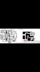

Hola chicos! Hago una pregunta, ya que me he decidido ir por este preamp, de a poco, ya que mi estilo es el trash metal....
Si le hago la alimentacion de los filamentos con corriente alterna como hice con el jcm800:
En la pcb de la fuente de aalimentación no pongo la bornera kbl 08, el regulador 7806, y los condensadores 2200 uf y 1000 uf?
Alimento en alterna y referencio a masa con resistencias de 1k directo a la placa grande?
Muchas gracias!!!
Tonyguitar
Si, podrias hacerlo, yo recuerdo que con este montaje tuve muchos problemas, lo hice mas que nada para aprender, pero me dio muchisima guerra con el ruido y con los filamentos.
Mi consejo es que si puedes lo alimentes con AC a 6v, y que pongas las dos resistencias de 1k.

#271 si, a mi me da muchas ganas de tener este preamp ya que este y el jcm800 son mis favoritos...aunque me de mucho trabajo y me lleve tiempo lo voy a terminar haciendo y me va a quedar para siempre!
A 6v seria sacar los 12v ac del primer transformador y conectar uno de los cables al pin 4 y el otro cable al pin 5?
Muchas gracias
Tonyguitar
Yo decía un trafo de 230v a 6, si usas trafos de 12v es más complicado.
