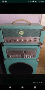

Yo hice un cabezal con jcm800 y previo mesa o dr booguie y los puedes usar juntos o separados a trves de puentes de jack guitarra e interruptores para apagar mas b y filamentos..y los 2 juntos suenan muy guai.No se si tengo algun video en mi canal..a ver si tengo tiempo y hago ya de una p vez un video tocando de algo de calidad..a ver si espavilo joer jeje.
Alejandro Bakich
por el 17/10/2019
#294 que maquina! Asi que tenes previo mesa y previo jcm800?

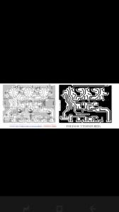

Buenas gente, como andan? Les consulto¿ los cables de alta tension para la alimentacion de la placa donde los debo soldar? Debajo del primer capacitor? Osea del capacitor electrolitico 22uf que esta al lado del imput?
Muchas gracias
Tonyguitar
Hola, mira el schematic y comparalo con el layout y te vas guiando, es facil, pon una foto de la placa de alimentacion y me dices que es lo que no entiendes.
Alejandro Bakich
por el 20/10/2019
#299 claro, pero yo digo los cables de alimentacion desde la placa de la fuente hasta la placa del preamp, van los dos cables debajo del capacitor que esta al lado del imput?
Muchas gracias
