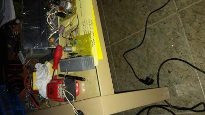

Bueno después del amp 5w ya estoy liado con este ....lo hice a 200vdc pero al final lo hago con divisor tension y 2 trafos 220v 24v identicos de 100va de los buenos.como necesito 6v para filamentos use el 24vac con un lm317 (la ostia como se calienta)al final super disipador y arreando.creo que lo suyo seria para las 3 6n2p

Ya hice el circuito agregando el divisor de tension de momento salen 300vdc 6vdc filamentos y 40vdc 3er valvula pin 6.pero no suena.Como no sea algun pot o jack que falla no se.

El sonido va y viene que raro y ahora hace ruidos.
Tonyguitar
ya ves tio, estas cosas suelen pasar, cualquier chorrada, una mala conexion de alguna soldadura, una pista abierta etc, son tantos cables y tantas conexiones que a mi siempre se me escapa algo, recuerdo con el ultimo preamp del jcm800 que hice funcionaba la pcb moviendola y no tenia huevos a encontrar el falso contacto, una tarde entera retimbrando con el tester y no habia cojones. Total, en fin, lo deje ese dia descansar y me fui a beberme unas birras, al dia siguiente cuando vine del curelo me puse con el y en 15 minutos lo tenia ya dando guerra y hasta hoy.

Pues nada al final lo desmonte no logre hacerlo bien.Seguia el sonido va y viene.
