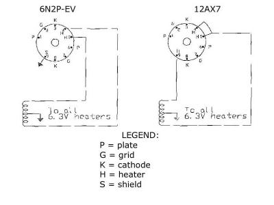

en las 12ax7 el pin 9 nunca se conecta a tierra, si alimentas con 6v, cortocircuitas pata 4 y 5 juntas y metes corriente entre estas dos unidas y la pata 9.
En las 6n2p lo que haces es meter 6v entre la pata 4 y 5, ¿se debe conectar la pata 9 a masa en este tipo de valvulas? en teoria si por que esta valvula es distinta a la ecc83 y la pata 9 corresponde a una especie de apantallado interno que reduce el ruido, pero como en la practica yo ya he probado a conectar la pata 9 a tierra en este tipo de valvulas y he comprobado que el resultado es el mismo que si no se conecta a masa, pues se convierte en algo que da igual.
Donde se mete el ruido es en el cableado, ahi si que hay que tener cuidado y no la pata 9 de las 6n2p que es algo que si quieres lo conectas a masa y si no lo dejas sin conectar, va a dar igual, si tienes ruido no va a tener nada que ver con esto.

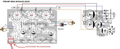

Hola a todos! Es la primera vez que escribo pero he estado haciendo el espía por aquí un tiempo. Me he animado a montar este proyecto y ya casi lo tengo acabado. Excepto en mueble. Lo primero es daros la enhorabuena a todos los que aportais vuestros conocimientos de forma altruista. Muchas gracias por vuestros aportes!!
Y ahora mi duda...

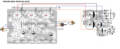

¿Me podríais decir para que sirve el switch que se conecta a la izquierda del pote de volumen? En el layout no aparece pero en las fotos de TonyGT si que está conectado.
Yo he montado la versión de las tres 6n2p. Y el engl mod.
Non se si me estoy columpiando...
Kenworht
por el 21/04/2018
El swich es para conectar o no la engl mod.
José L.
por el 21/04/2018
Pero el switch del engl mod va conectado a la entrada de señal de audio. No? En el layout aparece a la derecha junto al condensador de 470 pf

Tonyguitar
es un conmutador de 2 posiciones, yo en el previo que hice, hice un puente del pin central a uno de los laterales.
Basicamente si mirais el schematic vereis que lo que hace este conmutador es activar o saltar el sexto triodo, mirar el esquema y compararlo con el layout, eso ayuda mucho a entender como hay que hacer un montaje y ver fallos, ademas, yo lo que hice fue como digo, poner un puente y dejar activados en la opcion de los 6 triodos, mas que nada por que saltar el sexto triodo conmutando es una gilipollez que hizo aqui el cabeza cuadrada ese.
De todos modos si quereis poner ese swich, que sepais que hay que ponerlo con cable apantallado, y necesitais apantallar los 3 cables creo, si probais asi con un swich provisional vereis que no vale la pena ponerlo.
Lo de la mod rollo engl si que vale la pena, por que esa es muy practica, te cambia drasticamente el sonido del mesa booguie y te saca un sonido clavado ENGL, con muchos armonicos, presencia y brillo, etc.
Otra cosa, revisar bien que las masas esten conectadas, en el circuito, no seria raro que hubiese aguna masa que no conectase, yo hice la correccion de los esquemas en sucio, pero el layout pasado a limpio me lo hizo un amigo que sabe mucho de diseño grafico y dibujo, a veces se equivocaba y se me podia haber pasado algo.

Ostras tony si te acordaras en que lado lo hiciste me ahorras un faenon ya que no quiero ponerlo y asi ademas me ahorro un 470nf o un 100nf.
