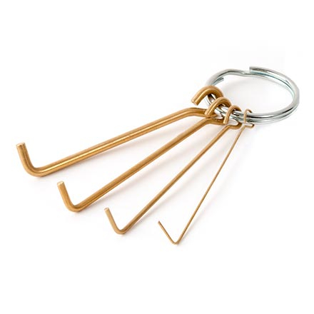

Yo tengo el útil este de la foto que son especificas, con las alturas habituales (con las que te he dicho por ejemplo), y en latón para que no se queden pegados a los imanes
Hola, puedes decirnos qué herramienta es esa?? No la conocía.
Gracias de antemano!

#8
No tiene misterio alguno....esas piezas tienen las medidas más habituales de altura de pastillas...las medidas son 1/32", 1/16", 3/32" y 1/8"

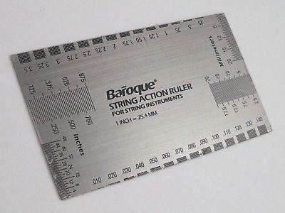

Si, suponía... nunca las había visto. Yo tiro de regla :mrgreen: .
Compré una de esas de luthier con medidas en mm y pulgadas y la verdad es que me resulta muy cómoda para estas cosas.
