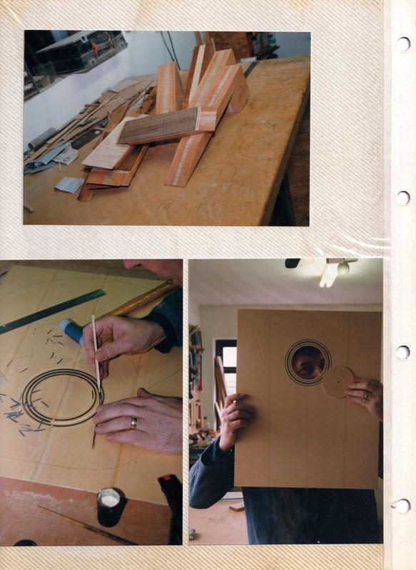

Sigo con Chris Larkin, hoy la cosa sera corta debido a que espero la llegada de un buen amigo y contertulio de este foro.
Prologo de la construccion (54 fotos) de mi Jumbo, mi primera Larkin construida en enero de 1999.
No temais , hoy solo tres o cuatro fotos pero amenazo con muchas...!!!!
Vemos a Kieran planchando para llevar a su sitio la torcida pieza de palosanto de Rio , entre varias piezas muy viejas que me regalaron y que le envie a Chris.
Se puede ver tambien la divertida cara de Syra, su madre.
En la segunda foto se ve a Chris "payaseando"....era cuando queria, un buen Bufon, me encantan los bufones y la gente que arruga el entrecejo porque no caben en su propia importancia, no les digo nada poero me descojono....ante tanta interesancia de bote.
Una pàrte de la cosntruccion de mi Jumbo, vemos a Chris a traves del bujero de la guitarra...hay algunos luthieres que conservan esas piezas redondas con los datos de la guitarra y su dueño.

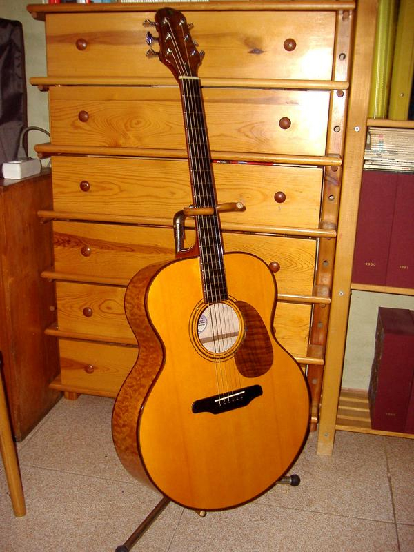

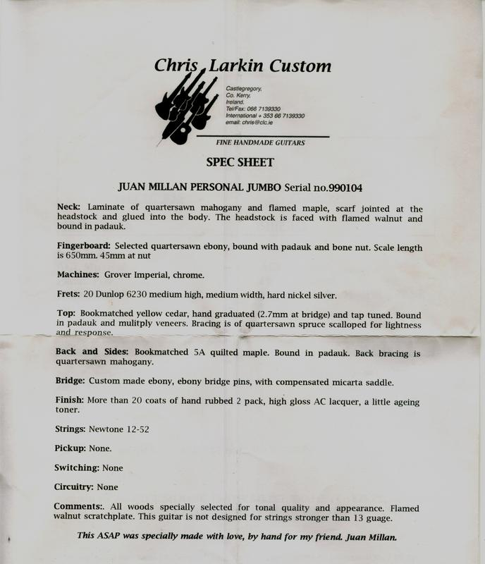

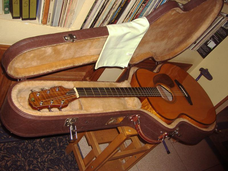

Fue en 1998 cuando decidi encargarle una Jumbo, harto de mirar y probar Jumbos que a la hora de la verdad ,me decepcionaba.
La mayor decepcion fue la Taylor 855 de unos 3000 $ en USA y las "preciosas" Goodall y polasr supuesto muy caras construidas con Koa y Acacia de Tasmania...preciosas para hacerse una foto con ellas pero poco mas.
Ya habian pasado por mis manos una docena de J-200 que considere inaceptables y , la verdad, queria tener una Jumbo.
Fueron numerosas mis conversaciones con Chris acerca de como deberia sonar una Jumbo y como construirla.
Y..........me tire a la piscina aceptando todas sus ideas.
Me sugirió usar un magnifico arce de cinco A´s para sus aros y fondo y la madera que mas lineas rectas de crecimiento por centimetro cuadrad que tenia en stock.
El vulgarmente conocido Cedro amarillo o cipres de Knotka que crece desde Alaska hasta casi el norte de california en la costa este de norteamerica.
Una madera usada para muchas cosas pero es curioso conocer que las mejores maderas para cordofonos han sido y son usadas en la construccion aeronautica y nautica a lo largo de siglos.
Le añadi algunas cosas como el golpeador de nogal, un clavijero cromado Grover Imperial y las cenefas mas rojas posibles. Me sugirió padouk para las cenefas y le di el visto bueno, para su personal forma de entender una Jumbo que deberia ser, por supuesto en color natural un poco tintado.

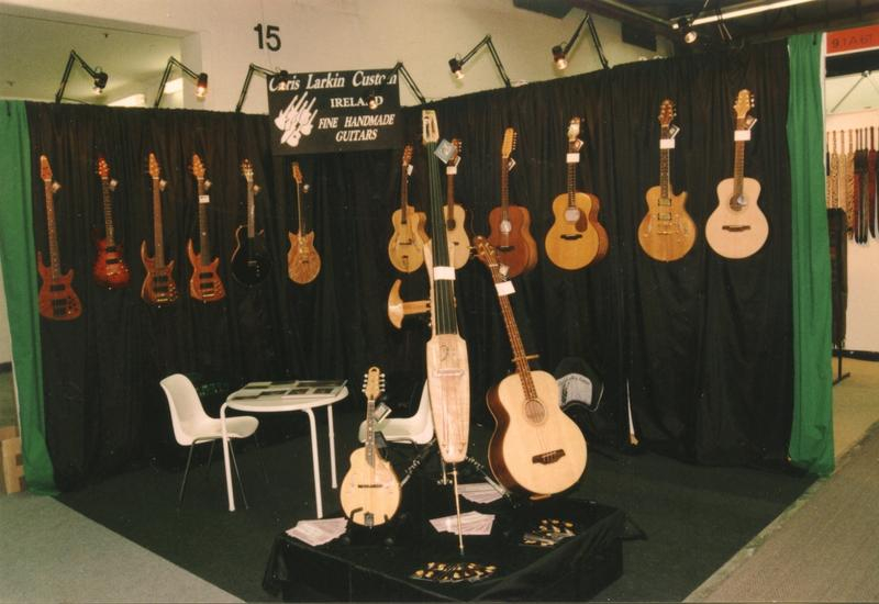

Este era el aspecto de su stand en 1999.
Entre ellas esta mi Jumbo, tambien una ASAP J de palosanto de rio, para Madinter, el bajo acustico, un bajo electrico y la mandolina que se ve. Todo lo mencionado se vino para Madrid, pero la Jumbo que se ve en primer termino, me la traje conmigo en el avion de vuelta, por supuesto en la cabina.
Parafernalia teutona que conservo dentro del estuche, tambien obra de Antonio Mazano del que hable anteriormente.
Hang tag:
Hoja de especificaciones:
Hablar del sonido de la guitarra, no debo ser yo el que lo haga ya que lo han hecho ya dos contertulios con mas prestigio aqui, mis amigos Zeke y Manuel, que la han .fisgado y probado a placer...gracias compi-yoguis, la guitarra os da las gracias unidas a las mias.
No hay como confiar en un buen luthier para encargarle la guitarra de la que vas detras. Su tapa tiene mas de 20 lineas rectas de crecimiento pòr centimetro, poco mas se puede decir sin aburrir a nadie.

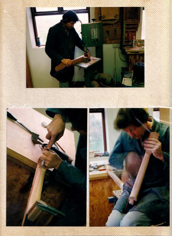

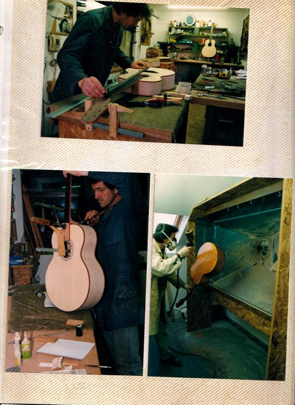

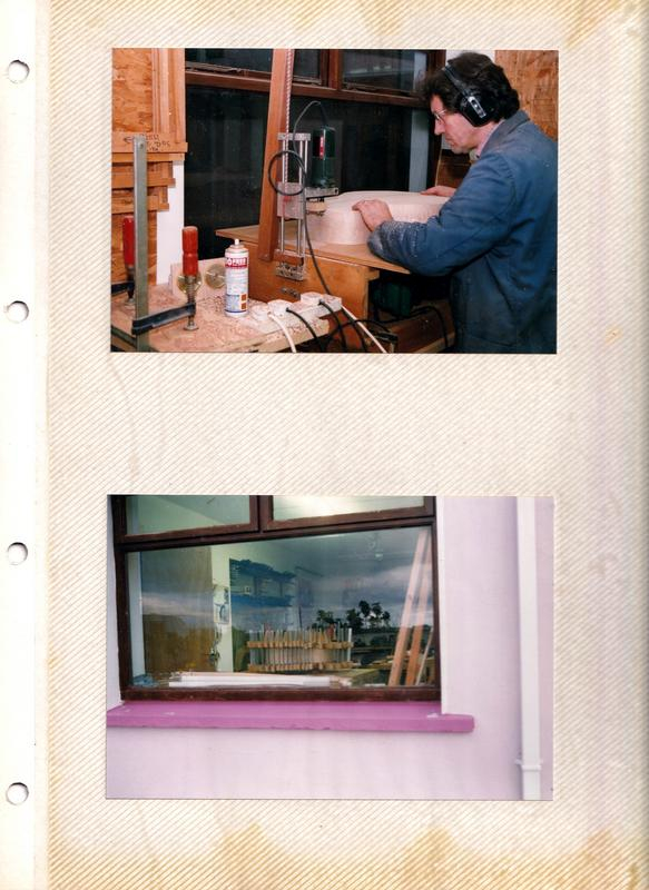

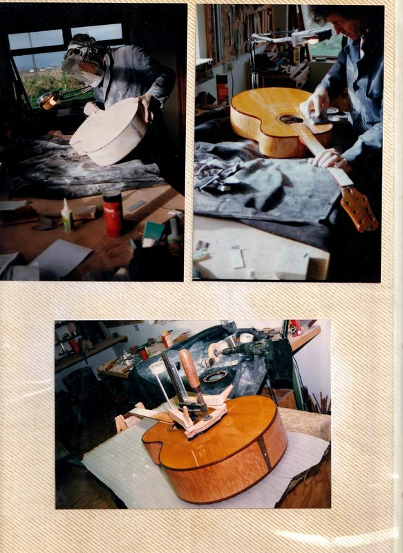

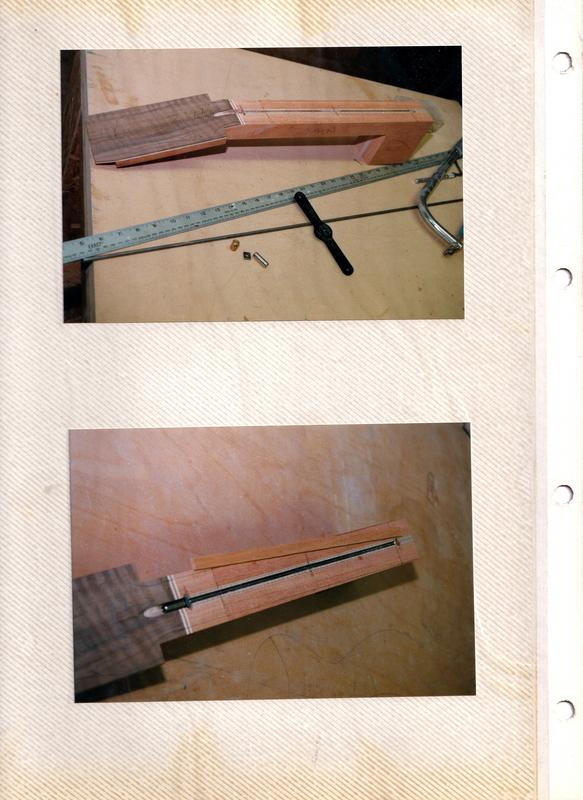

Juan Christian Martin I
por el 03/03/2019
Wenass......

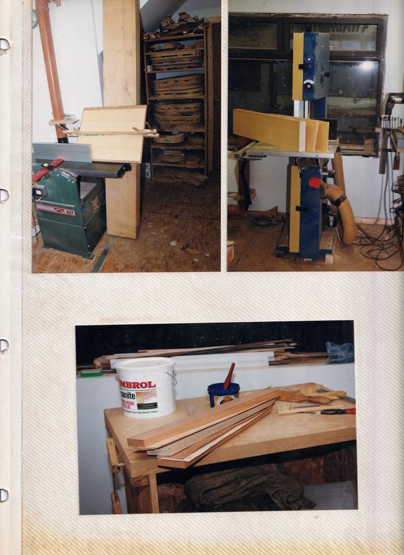

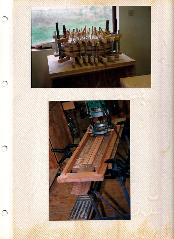

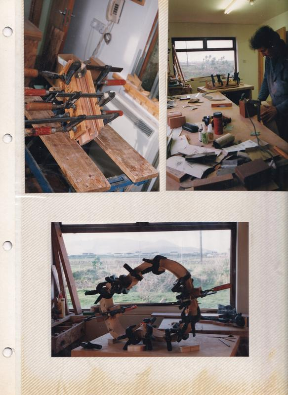

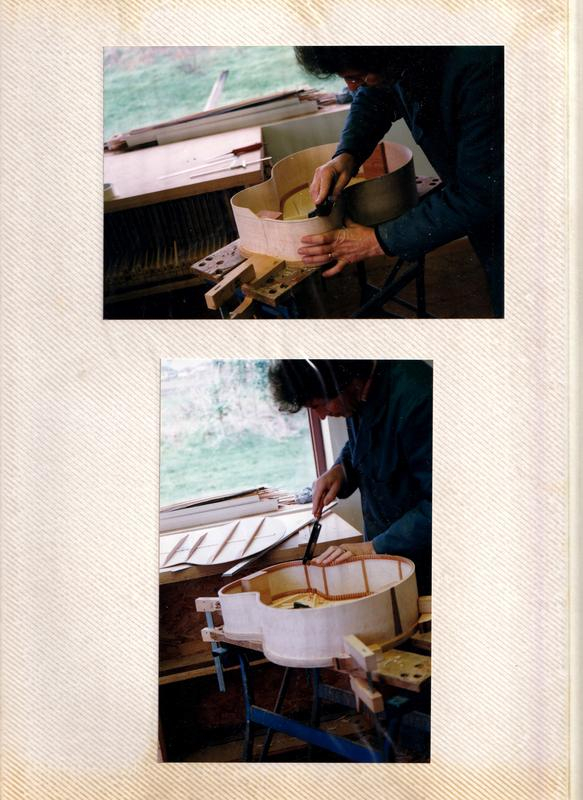

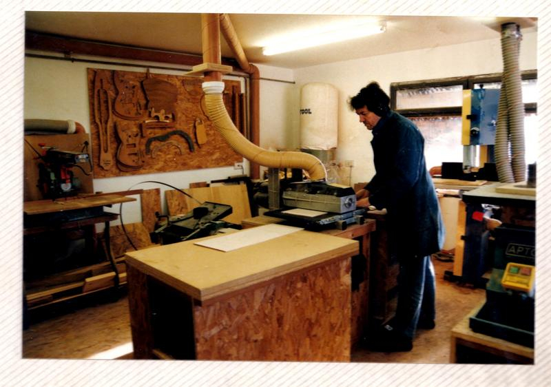

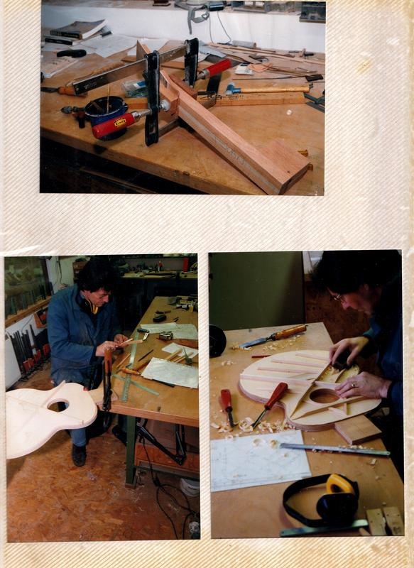

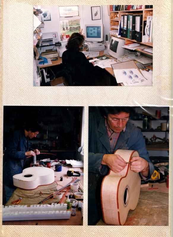

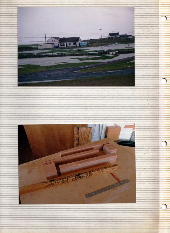

Hace 20 años, ocurrio esto.

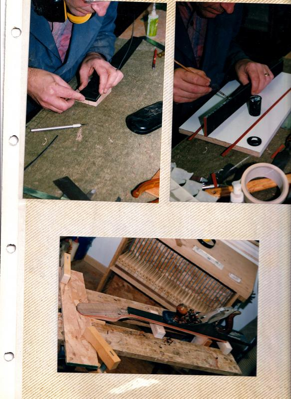

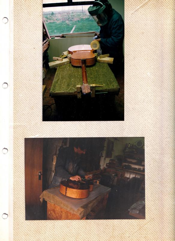

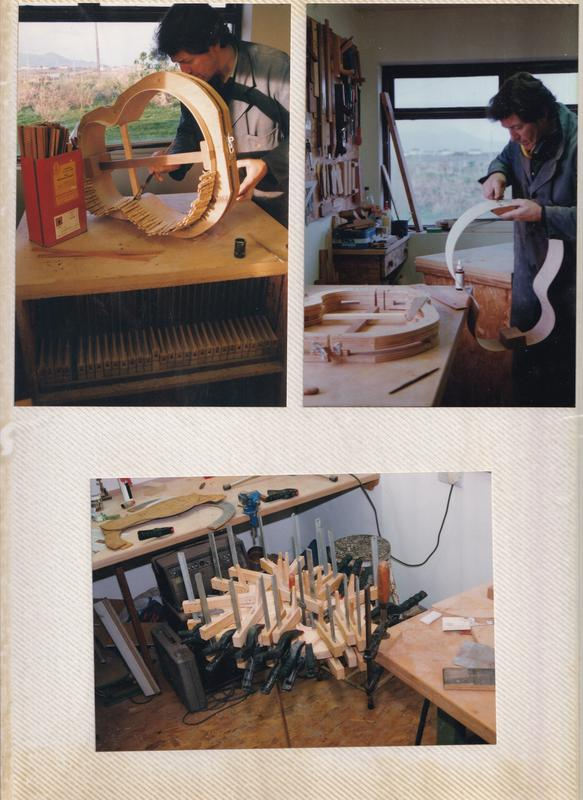

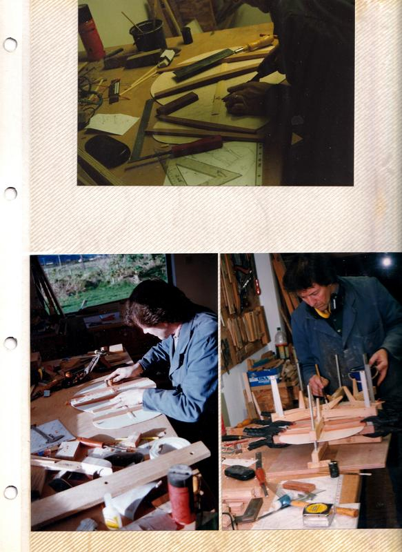

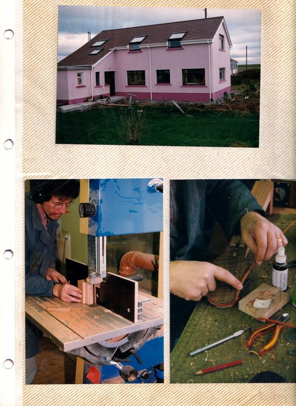

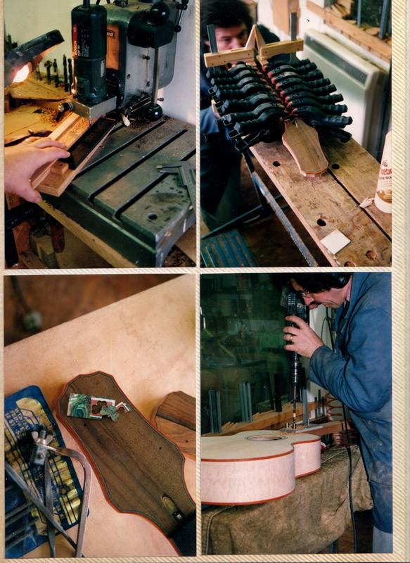

Cronica fotografica de la gestacion y desarrollo de una magnifica guitarra...mi Jumbo by Chris Larkin...no encontrare nunca una Jumbo que la mejore.
[url=https://postimag
es.org/]4c8ddc34da61258e921b2a631ef97-2405146.jpg[/url]
6522ef9bfb770b8a6e441ee91f48d-2405146.jpg[url

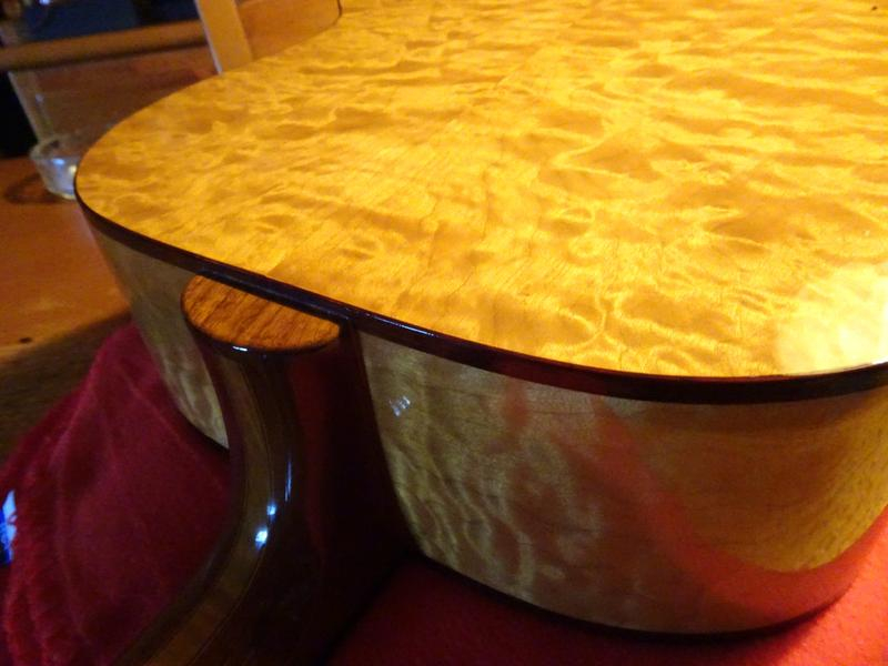

Bonus pack:

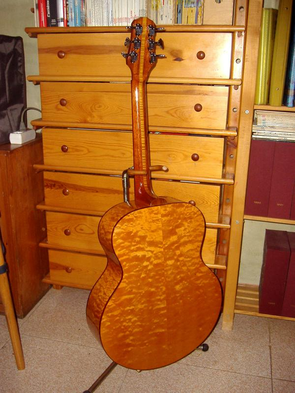

La primera foto de la guitarra ya en manos de Big "Blind" Lumberjack John...granjero de los Apalaches, en tierras "mesetarias" de la Hispania citerior...
Que wapa es la johia...!!!
Un viejo tango dice......20 años no es nada, le quedan muchos mas años...
Vean nuestro proximo fasciculo,es gratis.
Abrazotes.
Juan
AntonioSev79
#538 Espectacular informe detallado de la construcción... super interesante, vaya trabajo de escaneo que te has metido.
Muchas gracias por compartirlo!

Si es guapa si... Unas muestras de sonido seria mucho pedir? 🙏 😉
