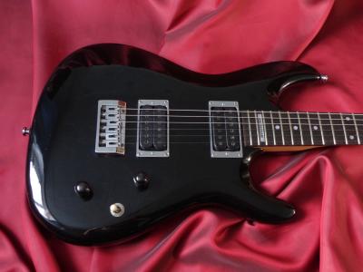

Por cierto, olvidaba comentar UN GUITARRÓN. La Ibanez Joe Satriani 600!! Una Satriani coreana antigua con puente fijo. No recuero qué pastillas llevaba, pero eso en single sonaba QUE TE CAGAS. Esa guitarra la malvendí en el foro por 300 y pico creo recordar, ojalá la conservara. Quizá sea lo mejor que he tenido que sonara muy bien en doble y en split. Lo único malo es que tenía unos trastes vintage inexplicables en una guitarra de ese tipo y el tacto difería mucho de cualquier otra superstrato...
https://ibanez.fandom.com/wiki/JS600
