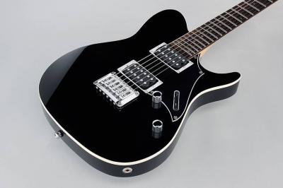

Ibanez FR320, que recuerda a una teleca con 24 trastes y dos humbucker Ibanez Quantum. Los sonidos single son la pastilla de mástil en paralelo, y la combinación de las bobinas internas de cada humbucker. Me gustaban bastante ambos sonidos; no muy cerca de la strato pero se podía hacer un "Knopfler" más o menos pasable.

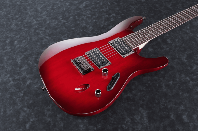

Ibanez S521: como la FR320 pero quizá los sonidos un poco menos "llenos". ¿Quizá porque tiene la mitad de madera en el cuerpo aunque sean las mismas pastillas?

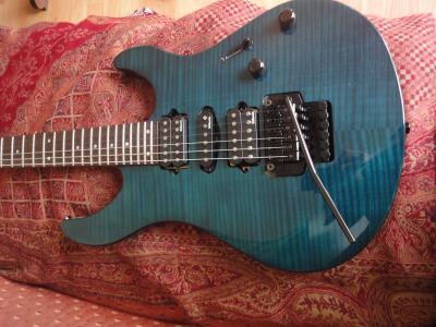

Yamaha Pacifica 821: H-S-H con Dimarzios de fábrica. Los sonidos single eran la combinación de una bobina de la humbucker con la central, en cada caso (en posición central sonaban ambas humbucker). La combinación con la de puente era bastante mala, pero con la de mástil, de los mejores sonidos strato que he oído; muy muy convincente y agradable.

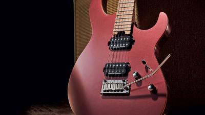

Cort M620: De esta hace más tiempo, casi 15 años. Los sonidos single eran simplemente división de bobinas; no muy apetecibles y por supuesto ruidosos.

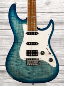

Sire Larry Carlton S7 FM, en H-S-S: la combinación de puente y central está bastante bien. Aceptable aunque no del todo strato, claro; una cosa curiosa es que es canceladora de ruido, algo que no se suele ver al combinar central y humbucker (con o sin split). Por supuesto los demás sonidos single puros de la guitarra son strato 100% (rollo 60-70 blues), algo de agradecer porque no pasa en muchas H-S-S.
Cort G300 PRO, con Seymour Duncans; también trae dos combinaciones de singles en paralelo (internas combinadas y externas combinadas), y son bastante decentes aunque nada strato, y todavía tengo que acostumbrarme a sus matices particulares.

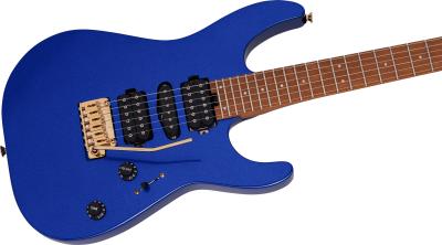

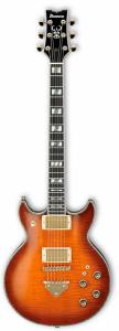

Ahora estoy detrás de alguna Charvel Pro Mod de 22 o 24 trastes, y de la Ibanez AR420, con muchas posibilidades para splitear y combinar las pastillas (si alguien las ha probado le agradecería algún comentario).
