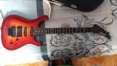

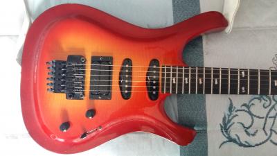

No, de acústicas nada. Lo que quiero haces es algo raro, una modificación. Tengo una Larrivee RS-4 CM claro está que tiene una humbucker y 2 singles.
Lo primero que quiero hacer es añadirla 2 trastes mas, pues sólo tiene 22 y la quiero con 24 trastes. Quiero eliminar las 2 singles y poner una humbucker, para dejarla con 2 humbucker SD. El cutaway habrá que recortarlo y hacerlo algo mas grande para llegar a esos 2 trastes extra. Y por ultimo pintarla.
Alguno dirá, que para eso me compre una guitarra de 24 trastes y 2 humbuckers, y Floyd Rose flotante pero lo que quiero es una Larrivee. Y Larrivee con esas características apenas hay. Bueno de hecho solo he visto las de Kee Marcello. He visto alguna con 24 trastes, pero sin puente flotante, sino metido en una piscina de esas, en un hueco como las Ibanez, y no me gustan así.
La Larrivee RS-4 CM roja es la que tengo, y quiero dejarla exactamente como la amarilla de Kee Marcello, exactamente excepto por el escalopeado.

Lo de las pastillas se puede hacer...lo de añadir dos trastes más, no es tan sencillo, habría que ver que escala tiene la guitarra y tratar de despegar el diapasón y encolar uno nuevo, aunque esta operación conlleva sus riesgos y a veces se complica teniendo que pasar por hacer un mástil entero nuevo con las mismas medidas. Esto es como Carrefour que todo es posible jejeje!!!
