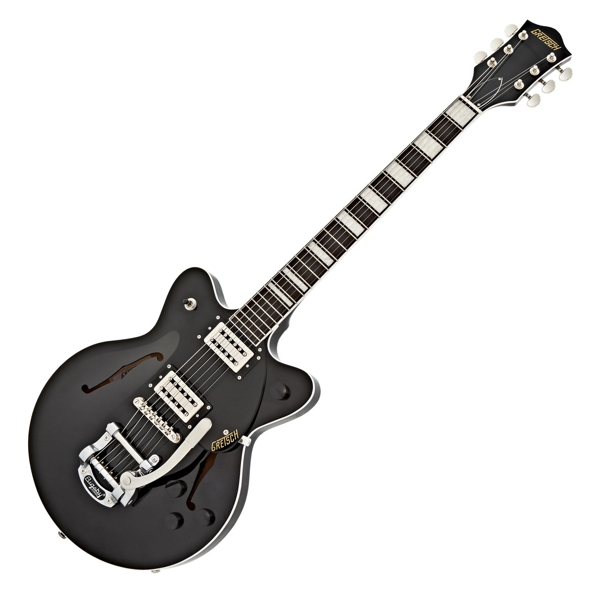

Tengo una Gretsch Streamliner G2655T que quiero mejorar. La guitarra es muy modesta, pero me resulta muy cómoda y estoy encantado con ella. Es de las guitarras que a pesar de su precio, me hacen tener ganas de cogerla y tocar. De ahí que quiera invertir un poco de dinero. La idea principal es que quiero mantener la estética de la guitarra lo máximo posible.

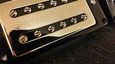

Las dos cosas que quiero mejorar son las pastillas y el puente para poner un roller y mejorar el uso del Bigsby. En cuanto a las pastillas, son formato humbucker normal y corriente, no son tamaño filter'tron clásico Gretsch, así que tengo más posibilidades. El problema es que son pastillas con las 12 piezas polares ajustables (con tornillo) y ahí ya estoy perdido. El sonido que busco es el clásico 335. No busco un sonido Gretsch filter'tron (para eso están las Seymour Duncan Psyclone). Busco el típico sonido de Classic '57 o Antiquities, pero con esa estética, es decir, las 12 piezas polares ajustables para poder mantener el aspecto todo lo posible. Y ahí viene la primera pregunta, ¿alguna recomendación de pastillas? En principio estoy abierto a un presupuesto decente. No busco algo low cost. No me importa invertir en unas pastillas aunque la guitarra sea baratuna, porque es algo que siempre puedes conservar si decides vender la guitarra, pero tampoco quiero gastarme 600€ en unas pastillas. En fin, que hay margen por ahí.
Lo otro que quiero cambiar es el puente por uno tipo roller y ahí sí que estoy perdido totalmente. No sé si todos los puentes tienen unas medidas estándar y los postes y demás coinciden o hay que andar mirando. No he cambiado un puente nunca y no sé qué especificaciones tengo que mirar. En este tema tengo un 0 total. Por eso os pido consejo también.

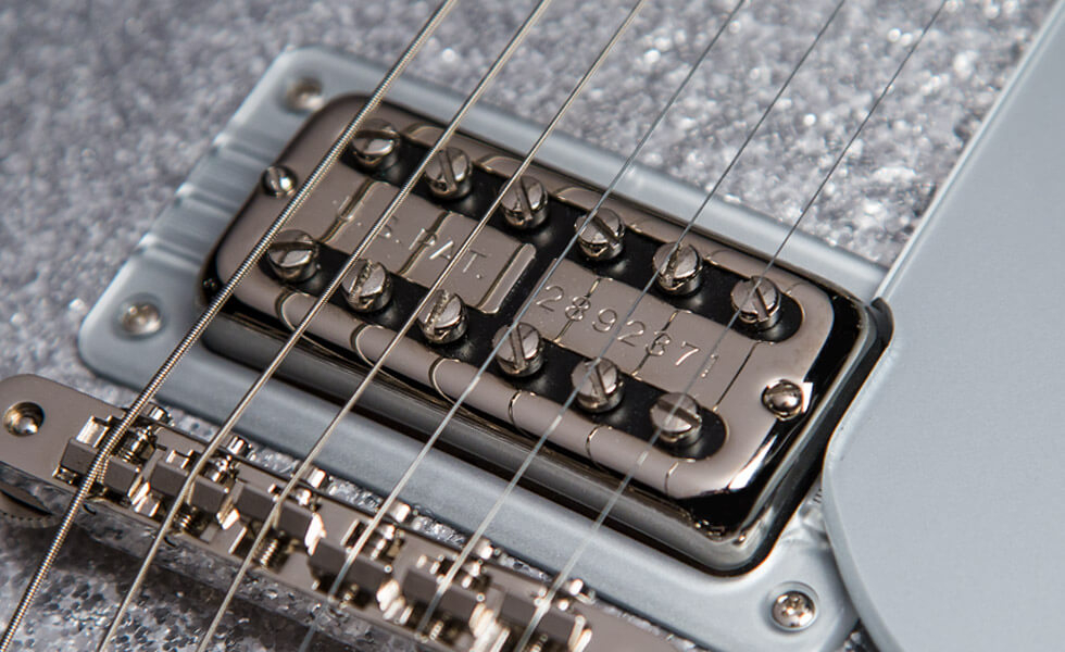

#3 Las tapas no serían problema, porque incluso podría quitar las que tiene ahora y ponérselas a unas open coil. El problema es encontrar unas pastillas con los 12 tornillos (todas las piezas polares ajustables) y no con los 6 fijos típicos de "poste" (slug) que suelen traen las humbucker. Si compro unas humbucker normales y le pongo esas tapas, van a quedar feas en la parte de las piezas fijas. Te agradezco el aporte, de todas maneras, compañero.
La idea es que fuera algo similar a esto, aunque las tapas tuvieran que ir por separado. Ya os digo, pondría las que tiene ahora, en el peor de los casos
https://i.imgur.com/SWWkbjF.jpeg
