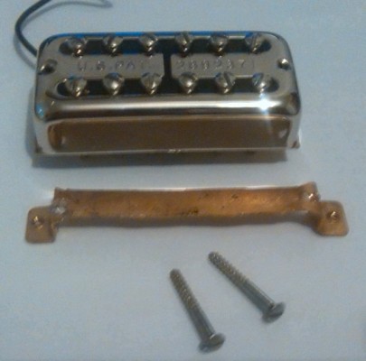

A ver, os comento por si alguno está despistado, las broadtron son tamaño humbucker normal, puedes ponerle a la guitarra una gibson 57, gibson 498t o una seymour duncan59 o custom 5, por decir algo, tienen todas el mismo tamaño. Recordad eso sí, que las streamliner son semihuecas y no tienen tapa posterior, así que hay que hacer todo el cableado por la parte delantera de la guitarra, los huecos en forma de F.

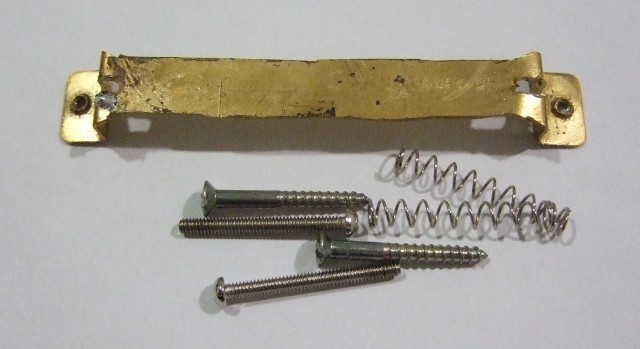

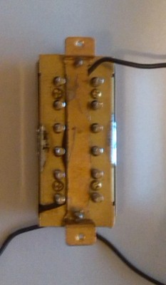

Las filtertron de gretsch no tienen las dimensiones de humbucker estándar, así que no puedes sustituir así de fácil las broadtron, necesitas un apaño. A simple título informativo os enseño la chapucilla que en su día hice para poner una filtertron en un hueco humbucker estándar
Hay gente que ha utilizado una simple barra de metacrilato a medida, otros, como yo, una base de pastilla humbucker estándar recortada malamente, lo importante es que los agujeros de los tornillos son más estrechos en las filtertron, así que hay que ponerle una base así para que luego los tornillos de los marcos de las pastillas humbucker estándar casen sin problema.
Otro método, más caro, es comprar directamente en tvjones unas pastillas tipo tvclassics en formato humbucker estándar, pero claro, estamos hablando entonces de 300€ la pareja, además que el sonido es distinto a las filtertron hs.
En fin, no me enrollo más, lo importante es que se sepa que directamente no podéis poner unas gretsch filtertron hs sin un apaño previo.

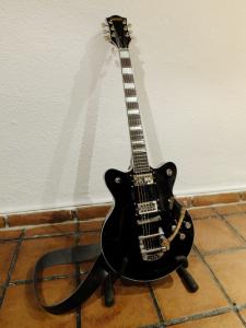

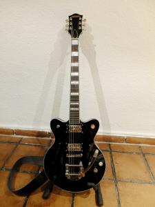

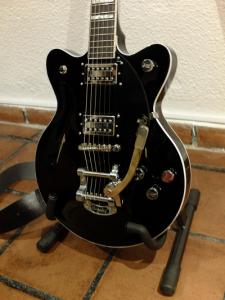

Me uno al hilo con mi Gretsch Streamliner G2655T BK (fotos abajo).
Coincido bastante con lo que ha comentado el compañero The Revenant y su gran repaso de la G2622T, por lo que no voy a aportar mucho más.
Es una gran guitarra y es muy dificil superar su relación calidad precio. En mi caso, la G2655 es la más pequeña del catálogo (Junior la llaman), con una curva inferior de solo 13''. Esto hace que esté más a medio camino entre una semihueca (normalmente 16'') y una sólida en cuanto a sonido. Es una guitarra bien construida, bien rematada y con una sensación de calidad más que aceptable. La mía trae un Bigsby licensed B50.
En cuanto a sensaciones, efectivamente su punto flaco son las clavijas que, aunque no dan sensación de calidad, hacen su trabajo perfectamente y la guitarra mantiene la afinación sin ningún problema (no abuso del bigsby, pero sí de los bendings fuertes). En mi caso, no he tenido que sustituirlas, ya que sería más por manías propias que por necesidad real. El otro punto que desmerece un poco son los capuchones de los potenciómetros, de un plasticucho negro bastante feo. Es lo único que he sustituido y por pura estética, ya que los otros eran cómodos de manejar. Compré unos metálicos copia de los Gretsch originales por la mitad de su precio, así que por 28€...
Es una guitarra modesta, pero que da la talla. Las pastillas broad'tron son más que decentes. Evidentemente, comparadas con las classic 57 de mi Les Paul son peores, pero son unas pastillas más que dignas. En mi opinión, donde mejor se mueven es en los sonidos chunch y OD suaves, tipo AC/DC (dan un sonido Malcolm Young total), con acordes abiertos muy definidos. Los sonidos limpios son bastante buenos, aunque sin ser muy brillantes (mi ampli es más bien oscuro, todo hay que decirlo) y los sonidos muy distorsionados son dignos, se defiende, aunque termina por "empastarse" todo un poco. En todo esto también influyen mucho los dedos del que toca, claro.
La verdad es que cada vez la uso más. En directo, además de sonar cojonudamente, tiene un aspecto impresionante y viste mucho. Un par de veces he tenido tentación de venderla y pasar a otra cosa, pero en el último momento me he arrepentido y aquí sigue. Dudo mucho que vuelva a tener esa tentación, porque, como al compañero, al final es una de las guitarras que más me apetece coger para tocar y me hace pasar muy buenos ratos. Cada vez la uso más, de las que hace que tengas ganas de tocar.
Una guitarra muy recomendable, calidad precio difícilmente superable y con un rendimiento más que digno.

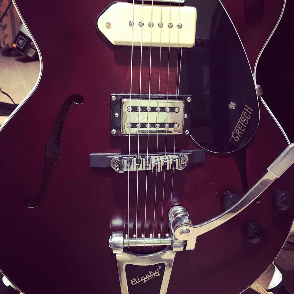

Es la Streamliner G2420T-P90
Un serie limitada con ciertas particularidades:
Pastilla P90 en posicion de mastil.
Acabo satinado.
Knobs en negro translucido.
Despues de unos meses con ella sigo encantado. Comoda, facil de tocar, imponente de aspecto.
Le he cambiado el puente a un roller y en el proximo cambio de cuerdas le pongo el Vibramate spoiler.

#23
Me tienta mucho lo de meter una P90 en la posición mástil de mi streamliner, si no fuera tan tedioso los cambios de electrónica en estas semi cajas ya lo habría probado con unas Phat Cat o similares.
Pintaza tiene esa guitarra! Enhorabuena!
