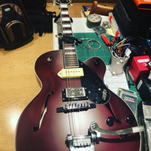

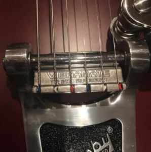

castleotto mod
por el 08/05/2019
Y aqui van fotos con el puente y el vibramate.
index.php?controller=forum&action=view_attachment&attachment_id=124666
index.php?controller=forum&action=view_attachment&attachment_id=124667
El siguiente paso, cuando tenga un rato es hacerle lo de la electronica, para poder cambiar de pastillas cuando quiera con conectores rapidos Molex o similares
Estoy pensando en lo de los afinadores de bloqueo, pero la verdad es que todvia no he notado demasiada inestabilidad en la afinacion.

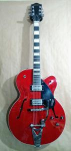

Luis González
por el 21/05/2019
Por cierto, ahí os dejo la mía, no le había puesto foto....
