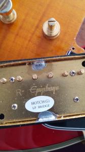

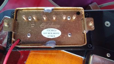

Buenos días a todos,
Estoy pensando en mejorar el equipo y ver si le cambio las pastillas a la guitarra, es una Epiphone Les Paul Custom Plus del año 2002 Koreana. Actualmente tiene las de serie, Epiphone 57CH en mástil y Epiphone HOTCH en puente.
Mi duda es si merece la pena un cambio de pastillas o me tiro a mejorar el resto del equipo. Actualmente toco por interfaz con guitar rig y amplitube. Mi presupuesto es escaso así que de ahí mi duda. Los estilos que toco... Rock, Hard Rock y algo de Heavy y Metal. La pastilla que no me gusta es la del mástil, es poco definida. La del puente sí me gusta más. La circuitería que lleva es la de serie por lo que he visto. Ya que me pongo seguramente le cambiaría condensadores y si no se me va mucho de presupuesto los potes para poder hacerlas single coil. Las pastillas que quiero ponerle serían lo más versátiles posibles para tocar todos los estilos posibles.
Sería esto o comprar un ampli a válvulas y cable nuevo.
Un saludo y gracias por las respuestas
P.D. adjunto fotos de las pastis que lleva ahora la bicha

lo cierto es que si que merece la pena invertir en un cambio de pastillas en esa guitarra, dicho sea de paso, un buen instrumento, ahora eso si, no notaras mucha mejora al usar el guitar rig, pero ya te digo que no le vendría nada mal a la guitarra. las que trae de serie son bastante mediocres, muy planas, que si bien hacen su trabajo honrosamente no son gran cosa. si tu presupuesto es muy limitado siempre puedes mirar el mercado de segunda mano en el que siempre hay buenas opciones y a precios bastante decentes por lo general.

Si sólo es la pastilla del puente la que no te convence métele una 498T. Eso y las mejoras de la electrónica te sale por poco más 100 pavos.

No iría descompensada con la del puente? La que no me convence es la del mástil sobre todo. Pero tampoco he oído alternativas para el puente...
chankro
por el 12/05/2015
Sh1 y sh4 de seymour duncan. Son brutales.
Pearly gates de seymoour duncan tambien.
Probucker.
Y las 490r junto con la 489t que es combinacion clasica de rock para gibson.
Busca de segunda mano que encontraras sobre 100/120 pavos las 2 pastillas, y con lo que te sobra compras dos metros de cable vintage, unos condensadores apañados, unas birras, y te pasas un ratillo una tarde entretenida y te has ahorrado un tercio del presu inicial xP.
En la web de seymour duncan tienes esquemas de como cablear segun como quieras, yo te recomiendo el 50 wiring(o classic wiring)
