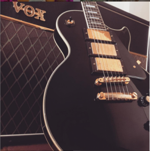

Para mejorar mis epiphone hago lo siguiente:
a) Cambio de pastillas: Honestamente si es de las noventeras no le veo el caso, son magnificas las pastillas de las Les Paul de los noventa. En dado caso de querer cambiarlas hay que escoger las de su predilección (SD, Gibson, Di Marzio). Yo hoestamente prefiero siempre las Gibson.
b) Cambio de circuitos: Potenciómetros CTS de 500, dos lineales y dos logarítmicos, cable vintage, selector y jack switchcraft.
c) Straplocks: Una Les Paul sin straplocks es prácticamente dinero tirado a la basura, hay que cuidar que no se safe de la correa ese hermoso cuerpo curveado.
d) Cambio de cejuela: Una buena cejuela heca por un buen laudero aumentará el sustain de la guitarra. Aunque también se pueden comprar en línea, es mejor asegurarse que tienes la medida correcta.
e) Hardware: Aunque esto es opcional, le das un upgrade muy cabrón a la guitarra con el cambio de hardware. Puedes ponerle unos adaptadores de puente epiphone a ABR-1 y su buena stopbar de calidad y la guitarra te queda más pro que nada.
Obviamente con todos los cambios ya te queda una pinche guitarrota que más valdría la pena consultarse si no sería mejor comprar alguna LPJ Gibson o una Gibson Tribute que las puedes encontrar algunas en ese precio. Yo lo hice todo eso, pero porque me gusta mucho este modelo y creo que merece un upgrade.

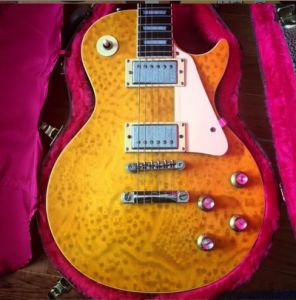

terriblefunk
por el 02/03/2019
A esta también le hice sus upgrades y valió la pena, pero ya la vendí, jojojojo
