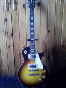

Una pena no poder ver las fotos ni escuchar audios para compararla antes y después.
Soy poseedor de una Vintage V100 y quizás me anime a cambiar la cejuela porque a veces noto al golpear la 6a un ruido al igual que la tapa del alma no muy bien adherida al mástil... Personalmente no vi tan mala la electrónica ni los afinadores si encuerdas bien aguanta bastante incluso la 3ª da la "jodienda" como en las Gibson de toda la vida. LA mía solo lleva de modificación condensadores; pio ruso de 0.015uf en mastil con una burstbucker y un Orange Drop 0.022uf con la Pearly Gates en puente, repasé las soldaduras, cableado y de momento va bien, es mi guitarra comodín o de emergencias y si no fuera por el peso la usaría más, muy muy contento con ella. Como anécdota decir que ya he intentado venderla un par de veces y siempre me arrepiento no creo que me desprenda de ella.
Me gustaría destacar el tema de pastillas Wilkinson para mi comparándolas y haciendo pruebas son muy muy buenas, pero tienen un precio demasiado barato y mucha gente se guía por esto...

Hola Tiopep.
Efectivamente no se ven las fotos, termino de comprobarlo, por lo que veo el servidor de alojamiento de imágenes (photobucket) esta en mantenimiento, por lo que no creo que tarde muchas horas en volver a estar operativo.
La electrónica de la vintage cumple, al igual que el resto de componentes, pero si tienes ocasión de comparar con otros de primera calidad las diferencias de construcción son mas que evidentes.
Las pastillas de serie son cojonudas, tienen un sonido rollo gibson, con mucha salida. Hace ya años tuve una sg con pastillas classic 57 y me quede enamorado de ese sonido tan cremoso, salvando las diferencias de sonido de una sg respecto a una les paul. Estuve valorando también las seymour duncan 59, pero las sd las encuentro con un sonido mas definido y al final no terminaron de encajarme.
Los afinadores es lo único que no le he cambiado, ya que coincido contigo, los veo de buena calidad y no se me desafinan.
La cejuela de casa si que es malilla, plástico puro, es una buena mejora y por poco dinero, aunque si no quieres meterte en fregados llevala a un luthier y que te la cambie el. A mi me toco rectificar el hueco de la madera ya que estaba mas rebajado de un lado del mastil que del otro.
Hace tiempo que no grabo y lo tengo pendiente de subir algun tema, aunque el sonido es prácticamente el tipico de gibson clásico de toda la vida.
Me alegro de hayas pasado por el post.
