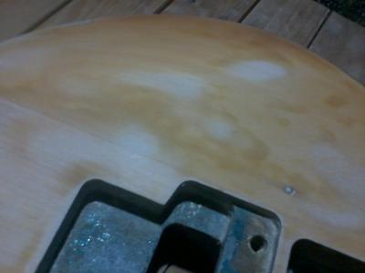

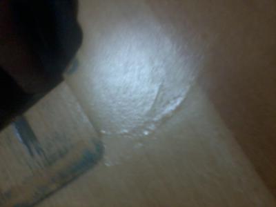

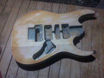

Que tal geras1965 gracias por contestar y gracias por la informacion. pero ahora que estube decapando la guitarra,me tardo mucho en quitar las partes finales de sellador lijando y a veces le doy a la madera y no quiero comerme mucha asi que mi duda es si puedo dejarlo asi y darle las primeras capas de sellador?? no creo q afecte en nada o si? te dejo unas fotos para que veas a lo que me refiero:

Hola, si tu idea es dejarle el color madera, creo que debes lijar todo el sellador blanco que trae, asi no tendras protuberancias ni nada, creeme que a mi me paso y tendre que volver a lijar para quitar todo ese excedente, aca la cuestion es si pondras un color solido, es decir si aplicaras imprimador y luego color, pues taparas lo blanco q sobresale, pero si le quieres dar un acabado natural si debes ir lijando muy bien subiendo de finura en las lijas que uses hasta llegar a la 1000..

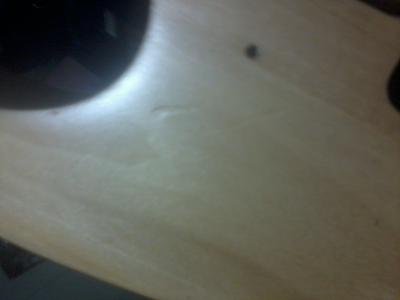

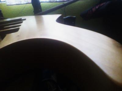

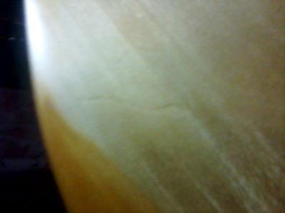

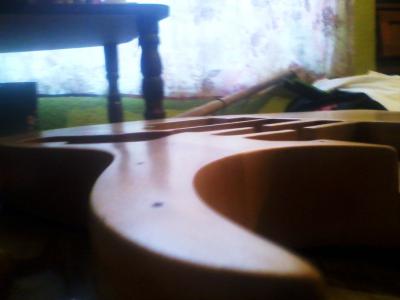

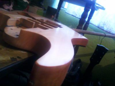

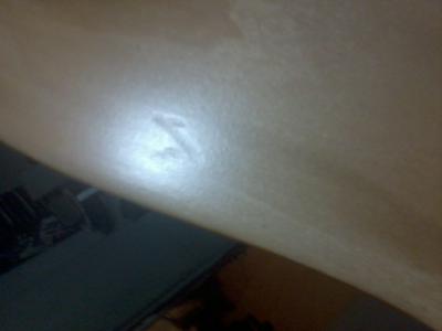

Estas marcas de considerable profundidad son producto de recargarme en la guitarra cuando pulia la parte trasera de la misma asi que una recomendacion es una mesa lisa sin ninguna forma y otros errores fueron acumulacion de sellador o chorreado.Por suerte y olvide mencionarlo el que esta pintando la guitarra es mi hermano que trabaja de carpintero asi que hizo desaparecer eso errores y aplico la segunda capa de sellador,se ve genial y super lisa la superficie hechen un vistazo a las ultimas fotos.
