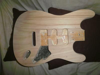

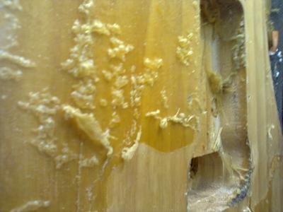

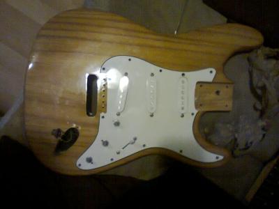

pues es mi primera gitarra, bueno mas bien la primera que compré con mi sueldo, no es la gran cosa, pero tiene valor estimativo, sobre todo porque ahora es de mi primer hijo que ya empieza a dar guitarrazos....
las fotos, el antes, el proceso de "pelado" y un poco de lija...
la semana que entra le sigo que ya se cansó el hombro porque la lijadora está en casa de mi padre

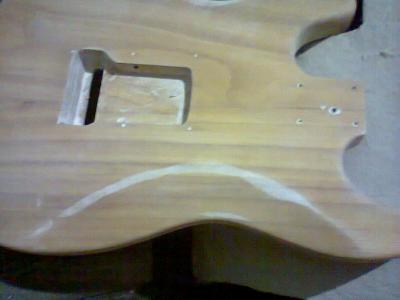

geras1965
por el 02/04/2012

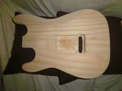

ahora si, ya terminé de lijarla, por cierto que dificil terminr de lijar "los cuernos" que ahi ni de chiste entra la lijadora....
ahi les dejo las fotos, está lijada apenas con grano 60, falta el 80 y el 100 antes de decidirme por el color final

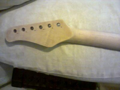

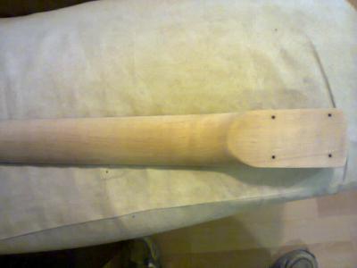

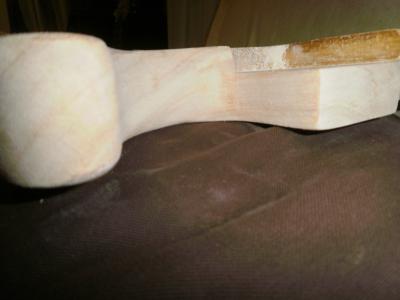

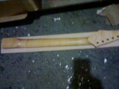

geras1965
por el 09/04/2012

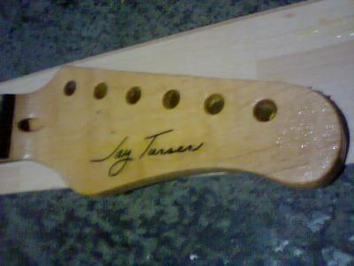

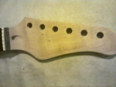

pues ya entrado el la faena me decidí a "pelar" tambien el brazo, aqui los resultados....
por cierto que el removedor que he utilizado esta "poderoso" una capa con brocha, espero 30 minutos, una rasqueta, lija, repites y voilá.... madera "cruda"
