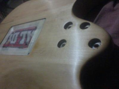

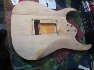

r0ck_metal_soul
por el 21/11/2012

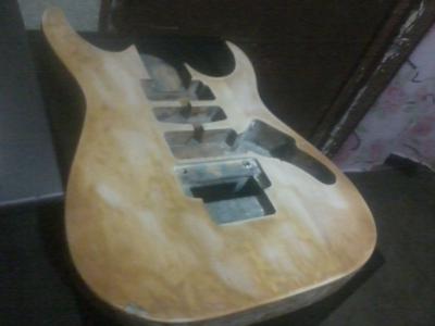

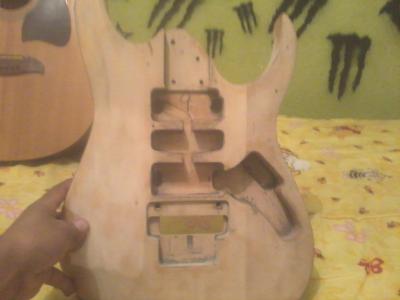

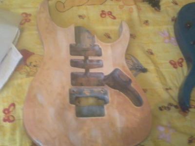

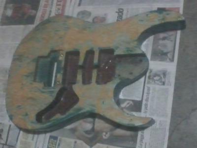

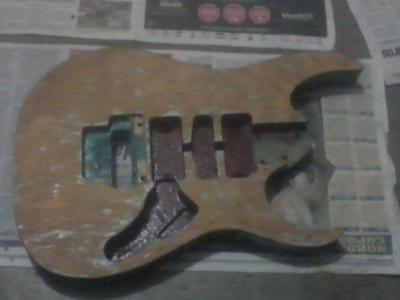

que tal u7 ,ummmmmmm no...yo le quite caaaasi todo el sellador quedaron solo unos manchones por asi decirlo te pondre unas fotos para que veas como fue quedando ,,y pues mira el decapante o removedor quita muy bien la pintura pero algo que note que de repente se venian partes como amarillentas..pues era sellador (capa blanca a la que te refieres creo)que tambien lo removia el decapante y pues tambien decidi quitarselo asi aplicandole decapante y me ayudo a avanzar bastante pero al final me mancho la madera y hubo que lijar de hecho le deje el sellador de los lados ,me dije..¿para que quitarselo si lo volvere a aplicar y no estaba tan maltratada de los lados asi que solo quite el de la parte de atras y la de adelante...de hecho en un post que anda por ahy que se titula''repintado de ibanez'' de nocturnio el nisiquiera remueve toda la pintura de hecho menciona que la deja de fondo y solo reapara los golpes que tiene la guitarra y pues le queda bien. y si solo use decapante y lijas

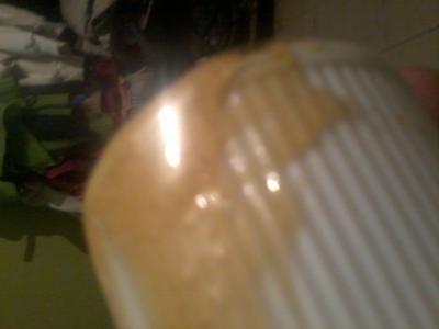

''la laaaaaca nitrocelulosa'' la puedo poner como acabado brillante?? se la pienso poner al brazo ...osea pondre el sellador obviamente nitrocelulosico en el brazo y luego la laca nitrocelulosa...es valido??,,y quiero saber si la q compre es la q algunos usan?? por q pense q seria tranparente pero tiene un tono amarillento y es muy espesa...chequen y alguno que me de su opinion.....

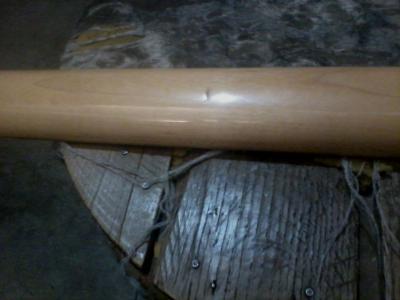

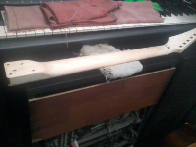

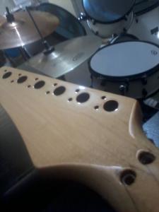

r0ck_metal_soul
por el 14/12/2012
Este era el tono del brazo..
geras1965
por el 17/12/2012
que marca de laca y sellador compraste?, el sellador va de base y la laca para el acabado final, si le vas a dar al brazo con unas dos o tres capas de sellador delgadas y después pura laca...

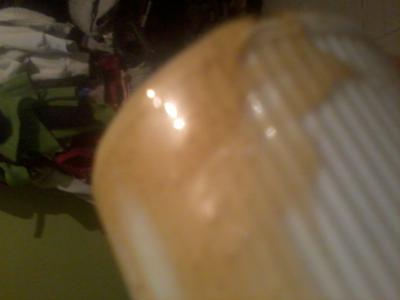

r0ck_metal_soul
por el 30/01/2013

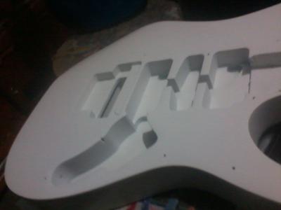

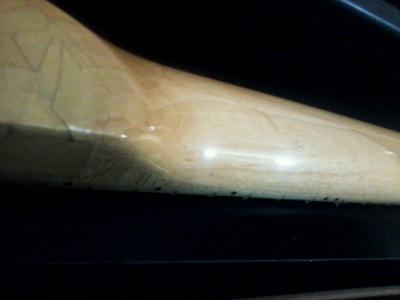

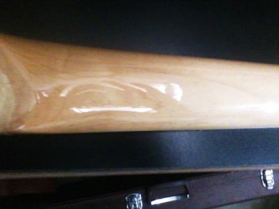

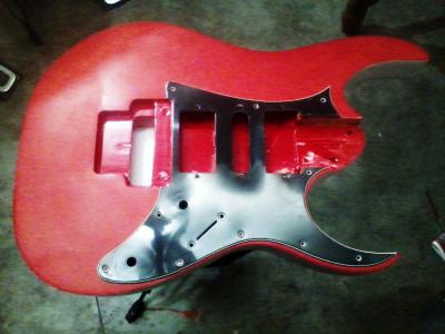

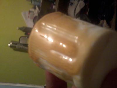

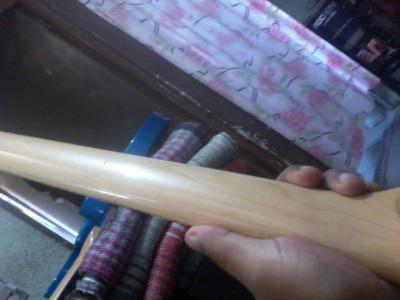

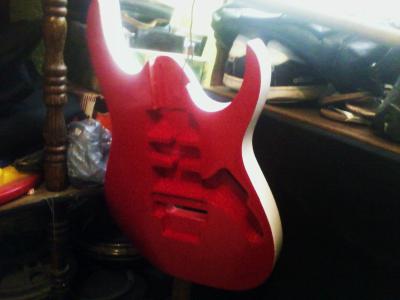

Bueno depues de un largo tiempo de espera y secados les traigo un poco mas de avanze ya que aun falta el acabado,lacado como quieran decirle
bueno primero muestro fotos de como ha ido quedando el cuerpo y luego las del brazo con 3 capas de laca nitrocelulosa,,las fotos no son muy buenas ya que
las he sacado con mi celular cuando este lista pedire una buena camara saludos..:p por cierto para pintar el cuerpo he usado poliuretano le puedo dar el acabado con laca o seria mejor con poliuretano?...nos vemos.

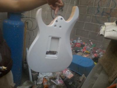

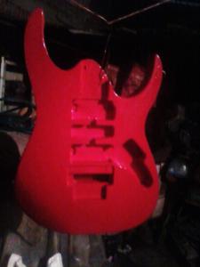

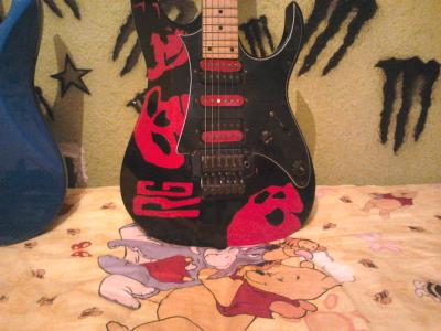

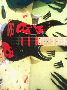

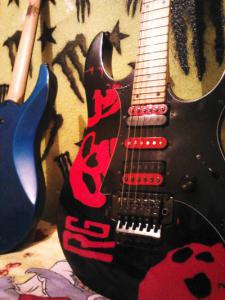

r0ck_metal_soul

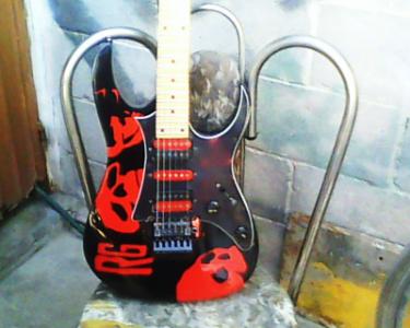

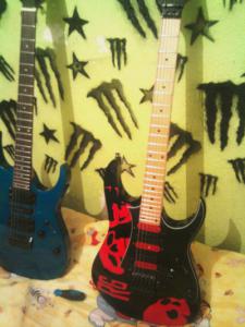

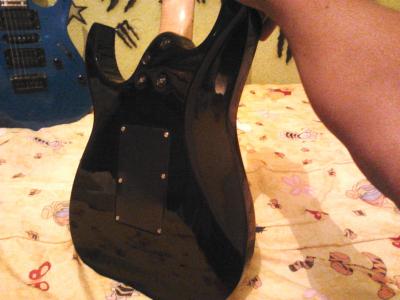

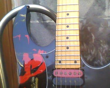

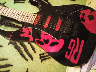

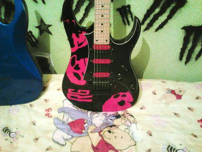

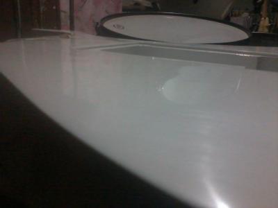

por el 08/03/2013

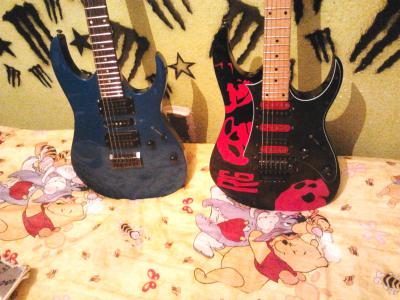

Bueno despues tanto y tanto darle siento que no gusto mucho el resultado les dejo unas gotos de como quedo,son de movil no se ven muy bien igual desps la pinto decentemente jeje..:p
