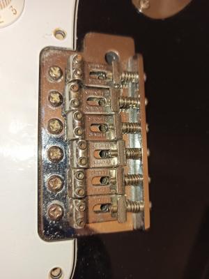

El puente de una Am Std es de dos puntos. Se lo puedes poner, pero hay que hacer cantera.
Si lo que quieres es aprovechar el bloque de una Am Std, no estoy seguro si valdrá pero puede ser que sí. La distancia entre la primera y la sexta es 52 mm en ambos.
Si quieres un buen trémolo, yo te recomiendo el ABM de acero con medidas de Strato México. Es quitar uno y poner otro. No es barato, eso sí.

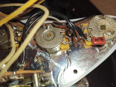

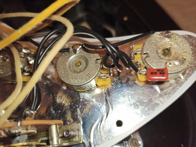

Mira, estos son los potes de mi guitarra, no sé si serán cts pero en el pote central la soldadura deja ver ..ts, pero no sé, no entiendo, si fueran potes decentes podrían tirar con una limpieza con WB40?, jamás los he limpiado.
Por otro lado, cuelgo dos fotos del puente, se ve que es grueso y con una numeración pw-29, lo que realmente esta mal son los tornillos de las selletas que están oxidados y alguno de ellos ya están desgastados y no responden, quizás con el cambio de los tornillos se pueda seguir aprovechando, sim embargo, el tremolo ABM es de acero? se verían verdaderos cambios en el sonido o en el manejo?

#2 Veo que los potes si que son CTS, tenías razón, no hay nada más que ver cualquier ejemplar en internet, quizás con una limpieza con WB40 sea suficiente, realmente siempre han funcionado bien.
Ahora queda lo del puente, si ese puente tiene buena pinta podría reducir el coste a los tornillos de las selletas y emplear el resto del presupuesto a aspectos estéticos, pero prefiero esperar a tu opinión a ver que me dices.

#4 . Si los potes funcionan suaves y no hacen ruidos no los toques, mejor no arreglar lo que no está roto. Llegado el caso de tener que repasarlos, hay productos específicos para potenciómetros, el WD40 es aceite, será un enchastre.
El WD40 aprovéchalo para quitar el óxido de esos tornillos. Negocio redondo.

Si rascan utiliza limpia-contactos, por ejemplo CRC o Stec.
Tremolo ABM para medidas México: https://m.thomann.de/es/abm_5050m_vintage_tremolo_mexico.htm?o=6&search=1618307556

Observación: El puente vintage de las mexicanas lleva la primera cuerda bien metida para dentro. Yo miraría de no alterar esa distancia, que es muy cómoda y no siempre es así en las Fender.
