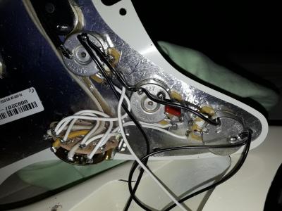

Hola chic@s
El caso es que no me termino de hacer al sonido de mi Stratocaster y me parece que la pastilla de puente es super chillona.
La he bajado pero es una barbaridad lo que chilla.
Hablamos de una Fender Stratocaster American Standard del 2015.
Miro y lleva un condensador de 0,22. Son 3 singles.....¿No tenía que ser de 0.047??
Luego, otro tema: el puñetero pote es un "no load pot" de esos que en el 10 es como si no llevara carga. ¿Que ocurre? Que tiene como un salto, un clic y está duro y es un coñazo. COMO LO ODIO, ARGGGGGG.
¿Alguien ha puesto un condensador de 0.047 o 0.033 en una guitarra similar? ¿Cometo sacrilegio?
El pote de tono voy a cambiarlo porque es un sinvivir.

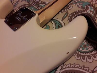

De momento se acaba de llevar una ostia "relic" que lo mismo la suaviza :sonrojado: :jajajaja:
Bueno, no ha sido una piña, estaba como desgastado y casi ha saltado solo. :sorprendido:
Ya os cuento si la hago algo de la electrónica o la dejo así. El siguiente ensayo con el grupo decide si chilla demasiado o no.

#1 Que sepas que ese condensandor que llevas en la Strato es de 0,47.
Lo que puedes hacer es meter en el circuito de tono la pastilla del puente, es solo un cable soldado desde donde va soldado el vivo de la pastilla del puente en el selector al vivo del pote de tono.
Es un mod fácil y reversible.
NACHO
por el 27/06/2017
#9
Pero si la pastilla ya lleva tono. El pote de abajo del todo controla la pastilla del mastil. Es americana, no mexicana (que lo llevan como dices)
Y el condensador es de 0.022 (223k) no?

withthc Baneado
por el 27/06/2017
Estas seguro de que es 0,022 uf? Ese valor suele ir con pastillas humbucker, suelen ser 0.047uf
