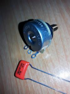

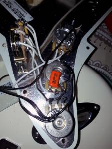

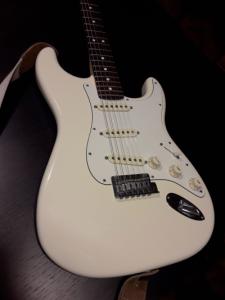

Bueno, pues all fin he modificado el potenciometro y el condensador.
Ahora si. Que placer. Sin la m..... del "no load" pot y su insufrible escalón. Ahora la guitarra suena sin chillar como una niña.
El condensador estupendo. Y también he modificado la altura de las pastillas. Antes estaban a una altura de 2.0 mm.-1.6 mm.
Como las FAT 50s son vintage las he puesto como las corresponde 2.4 mm - 2.0 mm.
Os pongo unas fotos de como ha quedado. El lunes a darle caña al local. Bueno y este fin de semana en casa claro.
