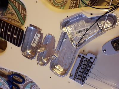

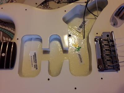

Ayer cuando le abrí las tripas, me dió vergüenza que Fender apantallara una guitarra de 1700 € de esa manera. Es decir, golpeador y a correr. Y como a veces noto como altas frecuencias de radio se cuelan, pues he hecho lo que Fender no ha querido: apantallarla bien. He medido continuidad durante todo el proceso y despues de terminar.
He aprovechado para hidratar mástil y hacerle una puesta a punto. Estoy super contento con el resultado final después del cambio de pote de tono, condensador y apantallado. Una pasada.

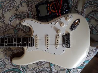

he estrenado polímetro nuevo. Este mide capacitancia (el antiguo no). Va a dar mucha guerra je je.

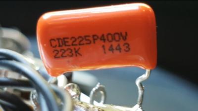

La guitarra tienen un tono agudo, inmodificable de por sí, que se lo da la pastilla. El condensador lo que hace es bajar ese tono propio hacia graves, jamas subirlo o agudizarlo. Con el condensador de 22uF lo bajas hasta un determinado tono y de ahí no pasa, si aumentas los nanos del condensador, bajas a mas graves el tono haciendolo tambien mas redondo. Por cierto, el mero hecho de quitar el condensador que trae de serie y ponerle un Orange Drop (como me recomendaron en estos foros) y aunque sea de igual valor (22uF) le cambia el sonido de manera notoria dejandolo mucho mas "limpio" y bonito.

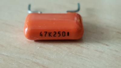

Después le puse el condensador de 47uF y el resultado es el mismo en agudos, pero conforme bajas a graves ganas mucho al llegar a muchos mas graves que antes dando una amplitud en el sonido fantástica.
Por lo tanto y resumiendo: cambia a Orange Drop si o si y si puedes, quita el de 22uF y mete el de 47uF

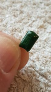

Este de color verde es el que traia mi Standar Americana, de 22uF y que cambie por el susodicho de 47uF.
