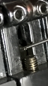

Yo acabe desquiciado con este tema, era un suplicio, 1 o 2 por semana. Después de probar cuerdas, cambiar puentes, lijar selletas, consultar luthiers, llevar a ajustar la guitarra etc etc lo conseguí solucionar. Primeramente compre únicamente elixir calibre 0.13 y segundo le compre un cobertor de puentes a la strato (más conocido como cenicero). La tele que me compre después, una mejicana venía con un puente con endiduras para las cuerdas, no es el vintaje pero me funciona que da gusto y, lo más importante, ya no me dejo el sueldo en cuerdas. :cool:

Yo desde que me dedico al mundo de la orquesta estoy rompiendo cuerdas cada semana y lo peor que es en medio de la actuacion, por lo general las cuerdas estan bien e incluso le cambie el puent por uno con patines de esos que no cortan las cuerdas (los recomiendo mejoran el sistain y todo jijiji) pero en la zona del puente que es donde apollo la mano casi 5 horas de actuacion se ponen feas y yo limpio el intrumento antes durante y despues de la actuacion y con el fast freet tambien pero no hay manera, al final no se si es el ph de mi sudor o es la guitarra (tiene un quintaje un poco raro) lo que si se es que no gano para cuerdas jajajajajaja

Hola quisiera saber si alguien me puede ayudar, tengo una guitarra squier y siempre se le rompe la 5 cuerda en la parte del puente, intente rebajar la parte donde cae con una lija pero dura como 3 días y luego se truena un dato es que son cuerdas Ernie Ball
