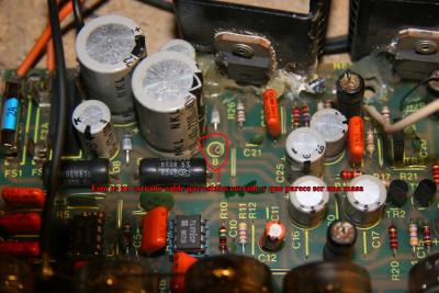

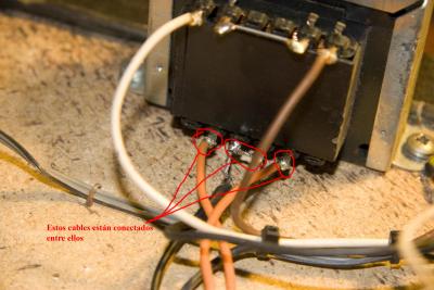

Buenas de nuevo,
vereis, despues de mucho trastear a ver is descubro con un colega por qué salta el fusible hemos descubierto que sin el fusible puesto sigue pasando la corriente por ahí. Hemos mirado por todos lados y hemos descubierto que es la masa que está conectada al de corriente que va al ciruito (suponemos que es la masa porque es el cable negro y el otro es naranja). Mi pregunta es, este cable es realmente la masa y por otro lado en caso de que, como pensamos, sí sea la masa, hemos seguido esto hasta el transformador de corriente desde cuya salida el cable negro y el naranja ya vienen haciendo contacto, ¿es normal esto?, ¿es el transformador que está roto.
Ah y se me olvidaba decir que el fusible que saltaba era del circuito del amplificador y no del preamplificador.

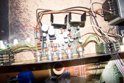

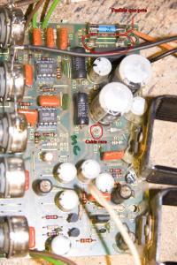

Buenas otra vez,
Me estoy volviendo loco con el ampli, así que le he hecho un par de fotos ahora que lo he vuelto a soldar todo a ver si así se ve mejor el tema.

yo miraria las tensiones de la fuente, y como ah dicho esteban sabiamente, los electrolíticos.
