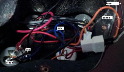

Buenas!, yo tambien me uno al club. Epiphone LP plus 2004
En mi caso no es problema de altura de cuerdas.
Siempre he notado más presencia de la pastilla del mastil, pero ahora, la del puente suena la mitad (todos los potes a tope).
Comprobaciones hechas:
1. si toco a la pastilla puente con la pua se nota muy poco, en la del mastil lo normal (como cuando tocas un microfono).
2. el selector en posición central (ambas pastillas), si mastil abierto y puente cerrado, no suena la guitarra. ¿Es normal?. Si abro tambien el del puente, si suena la guitarra.
Selector y algún potenciometro hacen algo de ruido en algún punto al manipularlos, no siempre.
Pienso: ¿será problema del selector?, si suela la pastilla (aunque sea poco) no es problema suyo, ¿o si?
Lo que probaré: spray limpiador de contactos eléctricos.
¿Alguna sugerencia?
Gracias!!

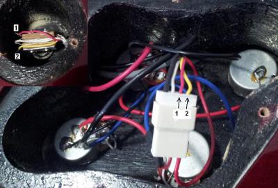

ngel
por el 19/07/2012
Gracias frasco,
1ª comprobación: cuando alterno la posición de los cables en el selector, la del mastil suena en la posición "treble" y viceversa, pero con los mismos efectos. Es decir la del puente a tope como la del mastil a 40%.
2ª comprobación: al enchufar directamente del jack, 1. Puente: para escuchar la pastilla decente en una habitación he tenido que poner el ampli casi a tope (4W válvulas). 2. Mastil: atronaba pues deje el ampli al mismo volumen.
Conclusión: es la pastilla :cry: , ahora me pregunto: ¿esto se repara?, ¿puede echársele spray limpia contactos?, aquí ya me pierdo. ¿Alguna orientación?
Gracias!
frasco
por el 20/07/2012
Compañero:
Descartamos cualquier averia electronica, mal contacto en el selector, potes con pistas abiertas o deterioradas, etc. ya que directa al jack la pastilla suena poco.
Seguramente si mides continuidad en la bobina comprobarás que no tiene ¿entonces como suena? pues porque pese a que la bobina tiene toda la pinta de estar rota, la rotura no se movió de su sitio y queda entre los extremos de los cables el empavonado que los aisla convirtiendo la rotura una especie de "condensador" que permite pasar alguna frecuencia (de ahi que suene pero a bajo volumen).
Si es lo que me imagino, la pastilla se puede rebobinar, pero no sé si te valdrá la pena preparar toda la parafernalia para hacerlo ni si hay alguien que lo haga a bajo precio.
:saludo:
