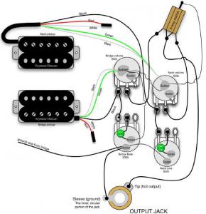

Mi elección:
Seymour Duncan Set Hot Rodded Humbucker
(que es lo más baratito y ya que tengo gastos de envio, compro la pareja)
Si luego se puede igual le pongo mis tapas cromadas, si no no pasa nada.
No tocaré nada más, mismos potenciometros (500k), selector, etc. y sigo el esquema que adjunto.
:saludo:

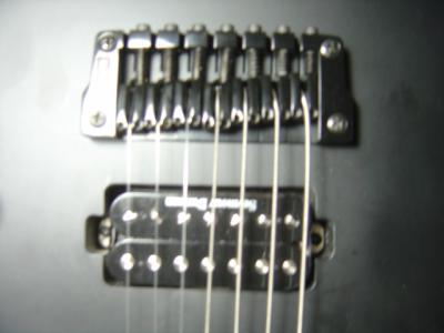

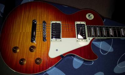

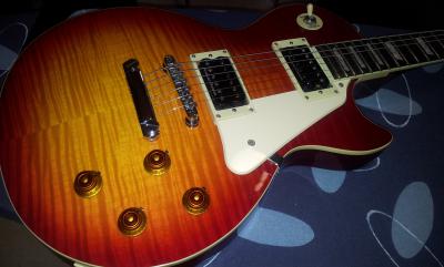

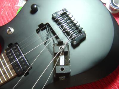

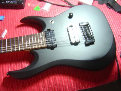

Pues yo como me aburro en el taller me ha dado por hacer esto:
f3rm1on
por el 22/07/2012
#18 No entiendo lo que has hecho. ¿Me podrías explicar las fotos?
frasco
por el 22/07/2012
1ª foto, se ve una pastilla desmntada
2ª foto se ve una guitarra
3ª foto se ve la misma guitarra con otra pastilla distinta.
:saludo:

frasco
por el 23/07/2012
Pues no lo decidí yo... es la guitarra de un cliente.
se ha montado una SH6 de siete cuerdas posicion puente.
Es de la serie Duncan distortion.
Yo no soy demasiado aficionado al cambio de pastillas, así que no estoy muy enterado de marcas y modelos, porque salvo en una ocasión, siempre que he partido de una guitarra buena y he cambiado las pastillas noto que pierdo muchas cosas para ganar muy pocas.
:saludo:
