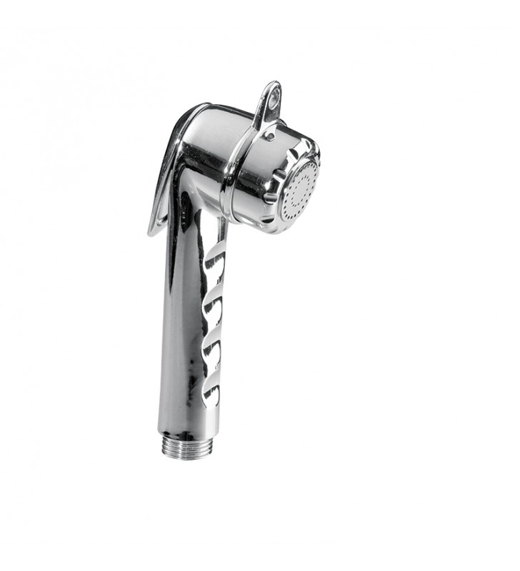

Hola, tengo una Squier cuyos herrajes son de color cromado pero cuando se rayan un poco o se desgastan se empieza a ver un tono bronce/cobre. ¿De qué material son este tipo de herrajes?
Parece por las rebabas que tiene que son de plástico, me recuerdan muchísimo al típico plástico cromado usado en los lavabos/baños, como el sujeta papel higiénico, la alcachofa de la ducha, todo lo que no son tuberías importantes...
Tipo así:
https://www.promonautica.com/10233-large_default/grifo-de-ducha-plastico-cromado.jpg
Es que me he metido por todos lados en specs de la Squier Stratocaster y nunca dicen exactamente el material.
O2O
por el 22/08/2021
Suelen ser de aleación de zinc. El juego no cuesta más de 2€ al por menor… A Squier le deben salir mucho menos.
